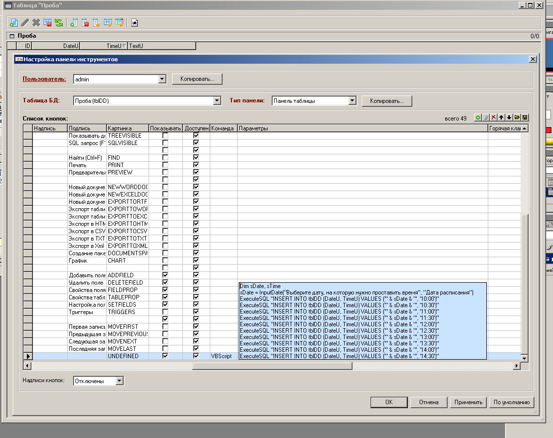

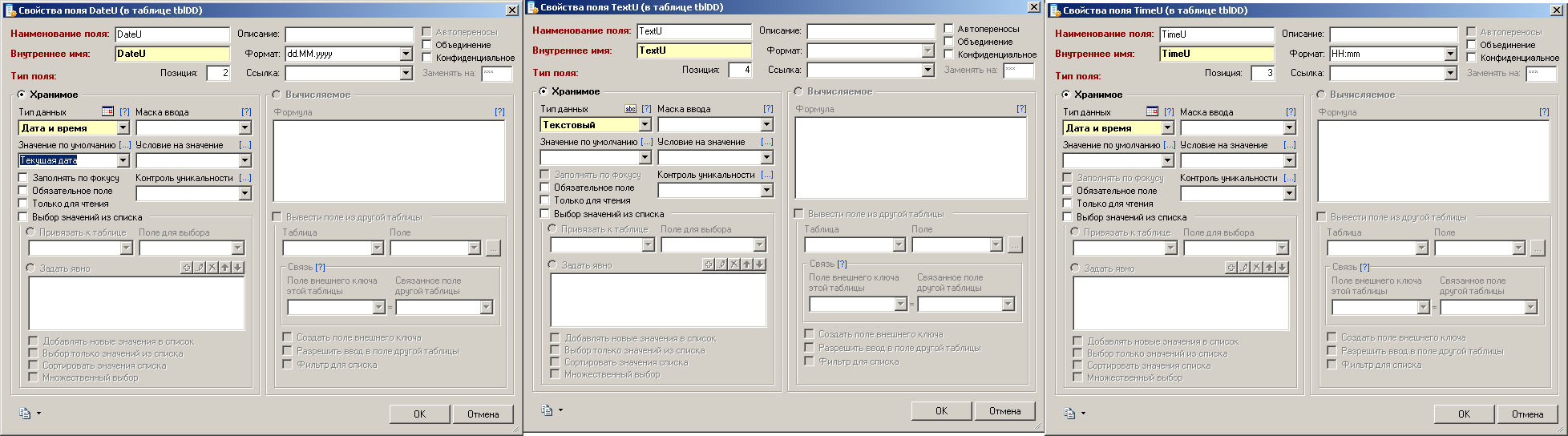

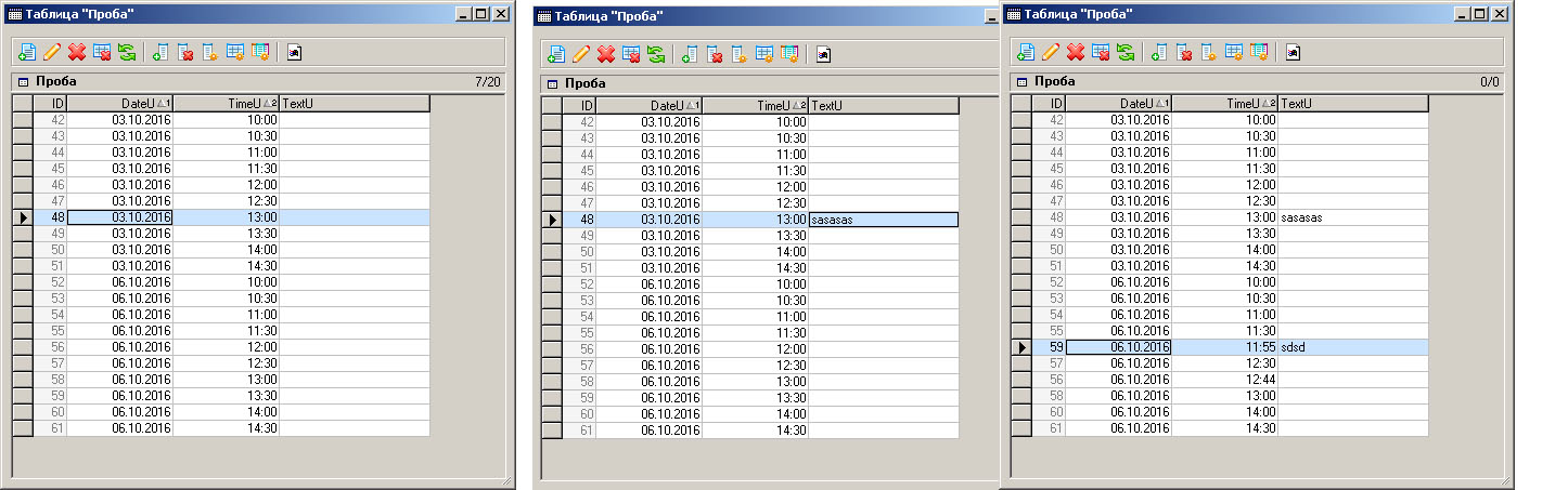

Два раза нажимал кнопку (редактирование в форме) и сформировал записи на разные числа см. см. base.jpg что слева
Выделил запись в серединке. Двойной щелчок. В поле TextU чего то написал. и получил см. base.jpg что в середине. Все хорошо.
Затем выделил другую запись отредактировал минуты вручную. То же хорошо
Затем другую запись. Отредактировал минуты и часы и текст. То же хорошо. см. base.jpg что справа.

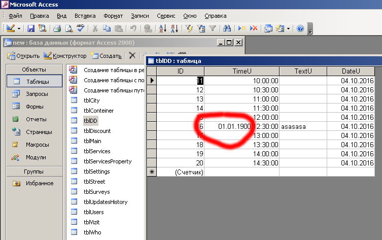

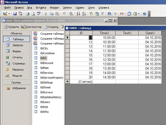

Посмотрите в Access что там заносится после работы INSERT и после редактирования поля. Может наведет на размышления.

Сам посмотрел
Before.jpg [ 122.74 КБ | Просмотров: 24988 ]
After.jpg [ 126.12 КБ | Просмотров: 24988 ]

ХА, Ха, ха! Придумал.
Измените код на
ExecuteSQL "INSERT INTO tblDD (DateU, TimeU) VALUES ('" & sDate & "', '01.01.1900 10:00')"
ExecuteSQL "INSERT INTO tblDD (DateU, TimeU) VALUES ('" & sDate & "', '01.01.1900 10:30')"
Я не знаю насколько это правильно с точки зрения стиля, но работает!
