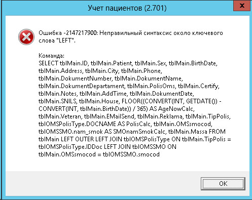

Удаление поля из программы невозможно из-за ошибки (см. SumAmountDeleteMessage.jpg)

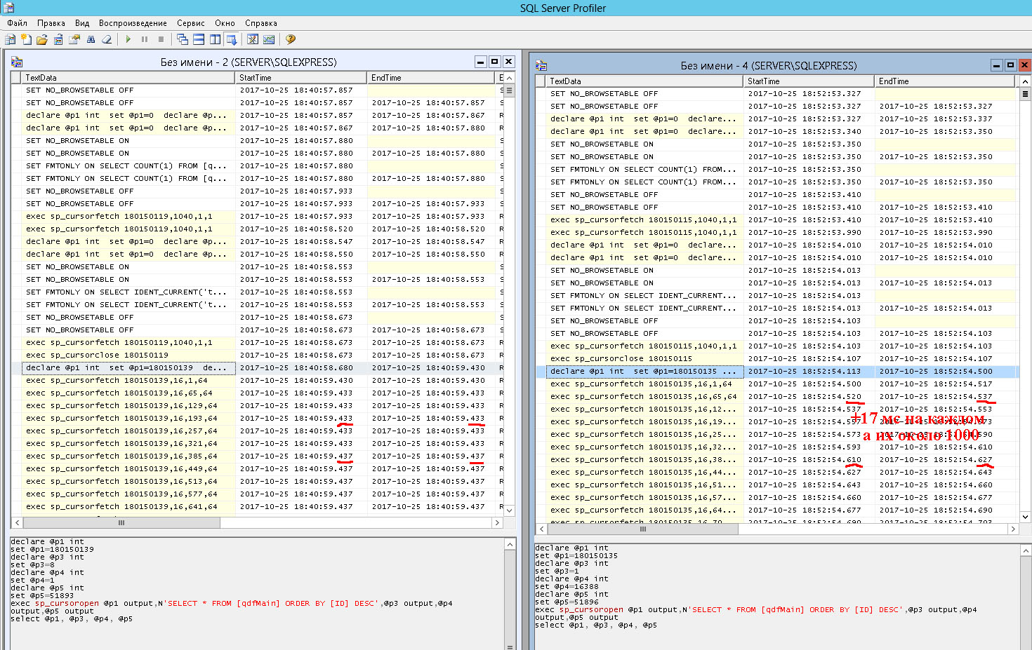

Наблюдение профилером см. Profiler.jpg. Левый лог до удаления JOIN, правый -после.
Лог показан в момент после нажатия ОК при добавлении записи в таблицу Пациенты.

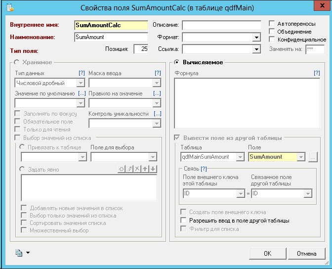

SumAmount.jpg [ 124.01 КБ | Просмотров: 28412 ]
СообщениеДобавлено: 26.10.2017 02:15
Как восстановить быстродействие понятно.
Вернул LEFT OUTER JOIN dbo.qdfMainSumAmount ON dbo.tblMain.ID = dbo.qdfMainSumAmount.ID в представление.
1. Как все таки удалить его, сохранив быстродействие?
2. Как не удалить какую-нибудь связь не потеряв быстродействия?
