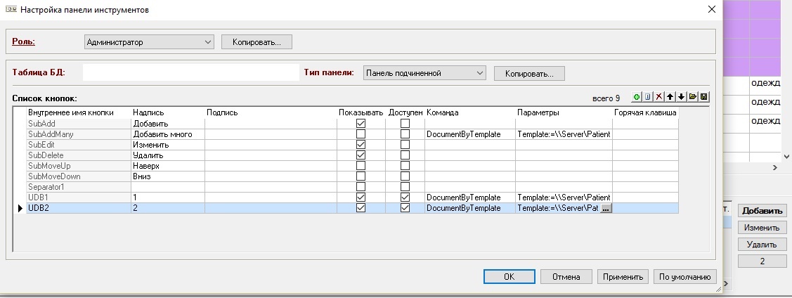

Здравствуйте. Версия Учет пациентов 2.591. MS SQL Два вопроса про подчиненную таблицу.
Во-первых, не получается разместить более одной собственной кнопки на панели подчиненной таблицы. При этом отображается последняя созданная кнопка.
SUBTABLE.jpg [ 118.88 КБ | Просмотров: 46282 ]
Во-вторых, возможно ли сделать отображение подчиненной таблицы при условии, что в ней имеется запись для выделенной записи?
СообщениеДобавлено: 07.06.2016 10:28
Проверьте кнопки на последней версии.

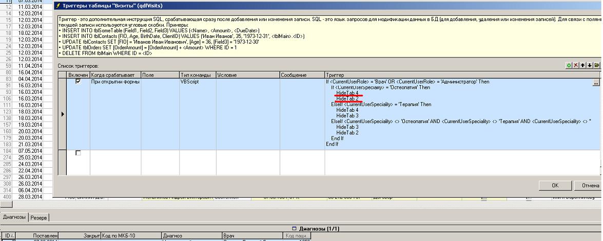

СообщениеДобавлено: 07.06.2016 11:46
Есть команда HideTab
Pic.JPG [ 96.29 КБ | Просмотров: 46273 ]
СообщениеДобавлено: 07.06.2016 11:50
Команды для табов:
SetTab(IndexOrName)
HideTab(IndexsOrNames)
SetVisibleTabs(Captions)
СообщениеДобавлено: 07.06.2016 16:54
Зарегистрирован: 20.04.2016 00:05
Сообщения: 34
С отображением подчиненной все понятно, спасибо! Но с кнопками после обновления до последней версии 2.593 проблема осталась.
