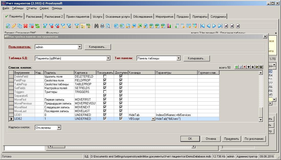

СообщениеДобавлено: 09.06.2016 05:55
Не получается что то. См. рис.
При нажатии на созданные кнопки 0 или 1 осуществляется переход на соответствующие вкладки.
Они становятся активными.
База демо.
HideTab.JPG [ 136.26 КБ | Просмотров: 84620 ]
СообщениеДобавлено: 09.06.2016 13:37
Доработали эту функцию.

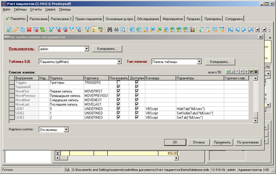

СообщениеДобавлено: 09.06.2016 20:30
В версии 2.594 HideTab работает. Спасибо.
А вот SetTab и SetVisibleTabs нет.
Или я не понимаю что они делают :)
См. картинку.
При нажатии на кнопку 0 - вкладка "Сотрудники" скрывается. Я так и ожидал.
А вот при нажатии на кнопки 1 и 2 вкладка не появляется.
И еще. Ни одна из них не описана в руководстве.
SetTab.JPG [ 119.49 КБ | Просмотров: 84584 ]

СообщениеДобавлено: 10.06.2016 17:25
Доработали программу.
HideTab - скрывает вкладку
SetTab - делает вкладку активной
SetVisibleTabs - делает вкладку(и) видимой (но не активной)
СообщениеДобавлено: 10.06.2016 19:17
Дополнили справку командами.
СообщениеДобавлено: 10.06.2016 21:32
Да. Все хорошо.
Спасибо.
