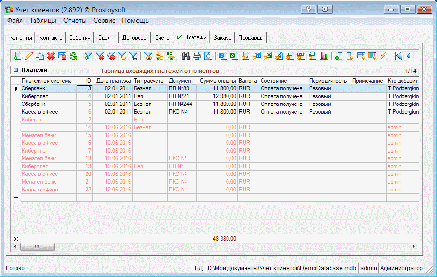

В таком случае в настройках полей задаете такие условия (в примере работаю с полем PaymentDocument - Документ):
ISNULL([ID]) = True | PaymentDocument | Доступность = 1
ISNULL([ID]) = False | PaymentDocument | Доступность = 0
disablefields.gif [ 1.8 МБ | Просмотров: 39027 ]

Попробовал в Демо базе на Access - данный вариант работает, в моей базе MS SQL нет.
Поправил на
[ID] = NULL | Field1, Field2 | Enabled | 1
 [ID] IS NOT NULL | Field1, Field2 | Enabled | 0
и работает! Очень благодарен за помощь!
СообщениеДобавлено: 10.06.2016 16:57
Да, не заметил, что у вас MS SQL. Тогда да, IS NULL и IS NOT NULL
