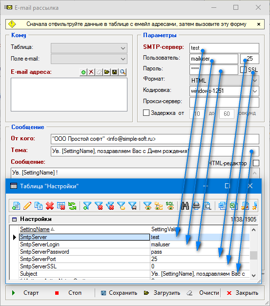

Возможно ли реализовать заполнение полей блока Параметры в окне "E-mail рассылка" перед отправкой письма с помощью запроса, содержащего необходимые данные из таблицы?
Это нужно, чтобы для отправки использовать разные почтовые ящики, не меняя каждый раз параметры, например, в случае использования разных ящиков у организации с несколькими отделами, каждому из которых нужна своя рассылка и свой ящик отправки.
СообщениеДобавлено: 02.09.2016 00:47
Возможно. Создаете на панели инструментов или в меню кнопку/команду, выполняющую SQL-запросы в таблицу tblSettings, которые назначают реквизиты SMTP-сервера (см. скриншот)
UPDATE tblSettings SET SettingValue = 'server_name' WHERE SettingName = 'SmtpServer';
UPDATE tblSettings SET SettingValue = 'login' WHERE SettingName = 'SmtpServerLogin';
Затем команда также может открывать окно E-mail-рассылки.
Таких кнопок/команд может быть сколько угодно.

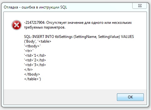

При использовании функционала отправки E-mail по шаблону в БД создаётся таблица tblEmailsTemplates, в которой есть поле EmailBody. Ввожу в это поле текст c HTML-разметкой, но при попытке передать этот текст с помощью запроса параметру Body в таблице tblSettings получаю ошибку:
19.jpg [ 40.43 КБ | Просмотров: 68544 ]
Можно ли как-нибудь обойти эту проблему, чтобы html-код добавлялся в неизменном виде, как это происходит, например, в окне отправки E-mail по шаблону после выбора нужного шаблона в таблице tblEmailsTemplates?
Если с помощью Replace предварительно заменить открывающую скобку на код <, то запрос проходит, но, повторюсь, код хотелось бы вставить в том виде, как он внесён в поле.
