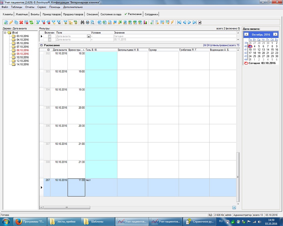

Для таблицы Расписание написал процедуру, которая позволяет добавить время с разницей в полчаса на весь день:
Dim sDate, sTime
sDate = InputDate("Выберите дату, на которую нужно проставить время", "Дата расписания")
ExecuteSQL "INSERT INTO tblSchedule (ReceiveDate, ReceiveDateTime) VALUES ('" & sDate & "', '10:00')"
ExecuteSQL "INSERT INTO tblSchedule (ReceiveDate, ReceiveDateTime) VALUES ('" & sDate & "', '10:30')"
и т. д.
Всё добавляется, но после того, как в строку времени вносится информация о записи, эта строчка убегает вниз.
01.jpg [ 158.42 КБ | Просмотров: 90216 ]
Как сделать, чтобы сортировка по времени сохранялась?

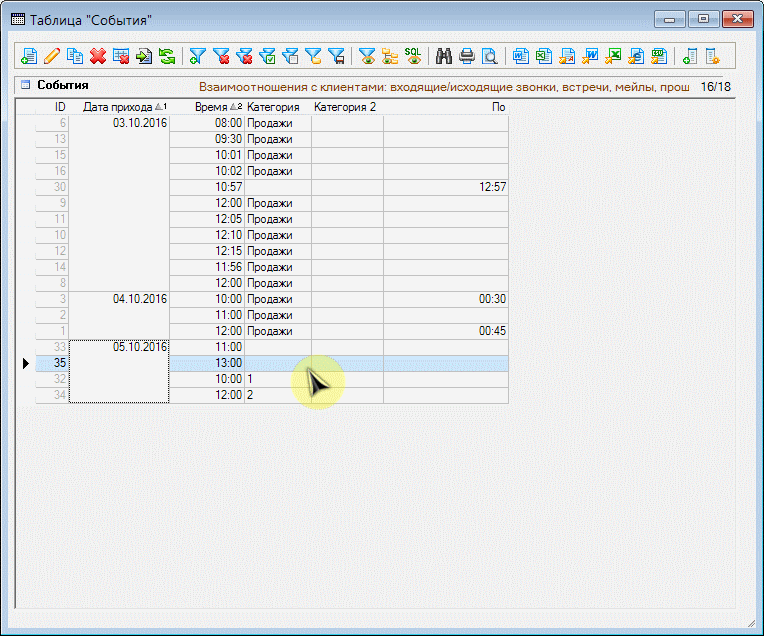

СообщениеДобавлено: 03.10.2016 16:53
Да, у меня тоже есть такой момент...
afadmin-03-10-2016-15-57-1.gif [ 1.51 МБ | Просмотров: 90205 ]

OMEN, для расписания крайне важно сохранять сортировку по времени независимо от того, заполнены или нет другие поля.
 Заголовок сообщения: Re: Сортировка по времени
СообщениеДобавлено: 04.10.2016 00:03
так я прекрасно это понимаю, потому показал на видео этот момент
