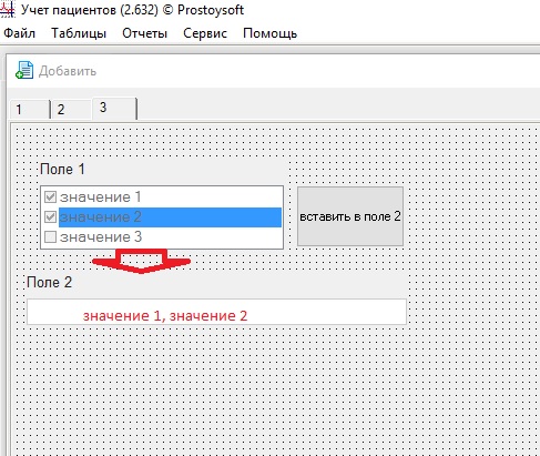

Здравствуйте, снова обращаюсь за помощью. Прошу прощения за сложносформулированный заголовок темы.
Суть: на форме есть поле 1 со списком заданных значений с возможностью множественного выбора, нужно по кнопке передавать значения выбранных значений из этого поля в текстовое поле 2. Команда SetControlValue("Поле 2", <Поле1>) в данном случае не работает. Есть ли варианты решения задачи? Спасибо за уделенное внимание!
СообщениеДобавлено: 21.10.2016 12:42
Скриншотик не помешал бы.
СообщениеДобавлено: 21.10.2016 14:23
Зарегистрирован: 20.04.2016 00:05
Сообщения: 34
Вот в таком ключе. Чтобы значение 1, значение 2 по кнопке вносились в поле 2
скрин.jpg [ 106.44 КБ | Просмотров: 68106 ]
СообщениеДобавлено: 21.10.2016 17:23

По поводу команды SetControlValue, я отметил, что она в данном случае не работает, а информации об GetControlValue в справке к программе не нашел. Есть команда GetActiveControlText, но как ее использовать не разобрался.

Пробую так:
Dim sText
sText = GetControlValue ("поле 1")
SetControlValue ("Поле 2", sText)
Поле 2 не заполняется. Если вместо поля со списком указать обычное текстовое поле, то работает.

Точнее сказать так: не заполняется, если выбрано более одного значения.
Снимайте видео и отправляйте отчет в техподдержку стандартным образом.
Да, вы правы, при выборе одного значения, скрипт работает. Снял видео, направил в техподдержку. Спасибо за помощь.
Добавлено:
Нашел решение, по-видимому проблема была в разделителе в свойствах поля со списком. Стояла запятая без пробела, хотя во всплывающей подсказке у выбора разделителя было рекомендовано использовать именно запятую с пробелом. Еще раз спасибо за помощь, проблема решена. Всем добра!
