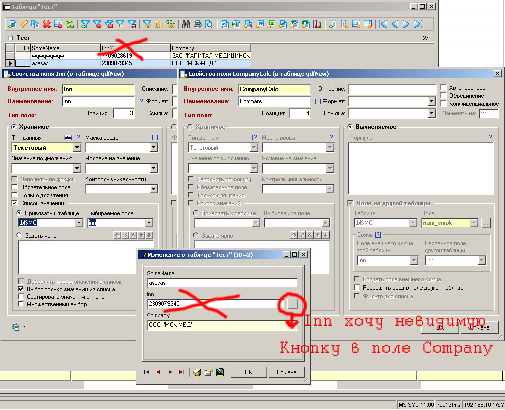

Не знаю даже как тему назвать :)
Есть таблица (tblSMO) справочник с двумя текстовыми полями: "ИНН" (inn) и "Название организации" (nam_smok).
Есть таблица (Тест) где нужно отображать и вводить "Название организации".
Но хранить в таблице лучше "ИНН" поскольку "Название организации" со временем может измениться.
Можно ли сделать как то так как на рисунке?
1.jpg [ 260.03 КБ | Просмотров: 49691 ]
СообщениеДобавлено: 15.01.2017 19:14
Скройте поле ИНН, а в свойствах поля организации разрешите ввод в поле другой таблицы (предпоследняя галочка).

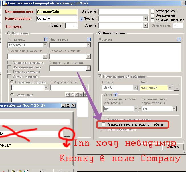

1.jpg [ 74.44 КБ | Просмотров: 49687 ]
СообщениеДобавлено: 15.01.2017 19:53
Спасибо! Это то о чем мечтал.
Я видел эту галку. И даже думал о ней.
Название этого флага я интерпретировал как
"При добавлении/правке поля "Company" в таблице "qdfNew" РАЗРЕШИТЬ (выполнить) изменение поля "nam_smok" в таблице "tblSMO""
Воспринял это настолько уверенно что не стал читать документацию.
Сейчас еще раз с пристрастием подумал...
На мой взгляд название флага не отображает выполняемое им действие.

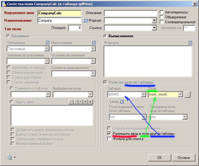

1. Мы настраиваем вычисляемое поле в которое по определению ничего нельзя вводить.
2. Мы ИЗМЕНЯЕМ/ФОРМИРУЕМ значение ПОЛЯ (которое указано как внешний ключ) таблицы на которой ОСНОВАНО ПРЕДСТАВЛЕНИЕ.
3. Мы вносим туда значение из поля "Связанное поле другой таблицы"
Может назвать
"Разрешить ввод. Будет меняться значение в "Поле внешнего ключа этой таблицы" значением из "Связанное поле другой таблицы"
Название длинное. Это плохо (очень). Но этот текст однозначно определяет то что делает галка.
Было бы наверное правильно галку разместить на панели "Связь"

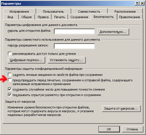

Лучшая в мире программистская контора в лучшем в мире программном продукте позволяет себе двухстрочные тексты в галках. См. картинку.

Я читал как написано. "Разрешить ввод в поле другой таблицы"
- "Вычисляемое поле"- "Поле из другой таблицы"- Указываю таблицу и поле какое нужно
- "РАЗРЕШИТЬ ВВОД" (Это значит что можно ввести мои данные в этом представлении в это поле.)
- Куда попадет? "В поле ДРУГОЙ таблицы"
- В какое поле какой таблицы? Да вот в какое поле (по зеленой и фиолетовой стрелочке)
Ага. Я при этом внесу данные в поле (какое зелененьким помечено) той таблицы, а не в то поле того представления что настраиваю
Что я не так думал?

Word2003_Galka_Long.jpg [ 109.77 КБ | Просмотров: 49382 ]
