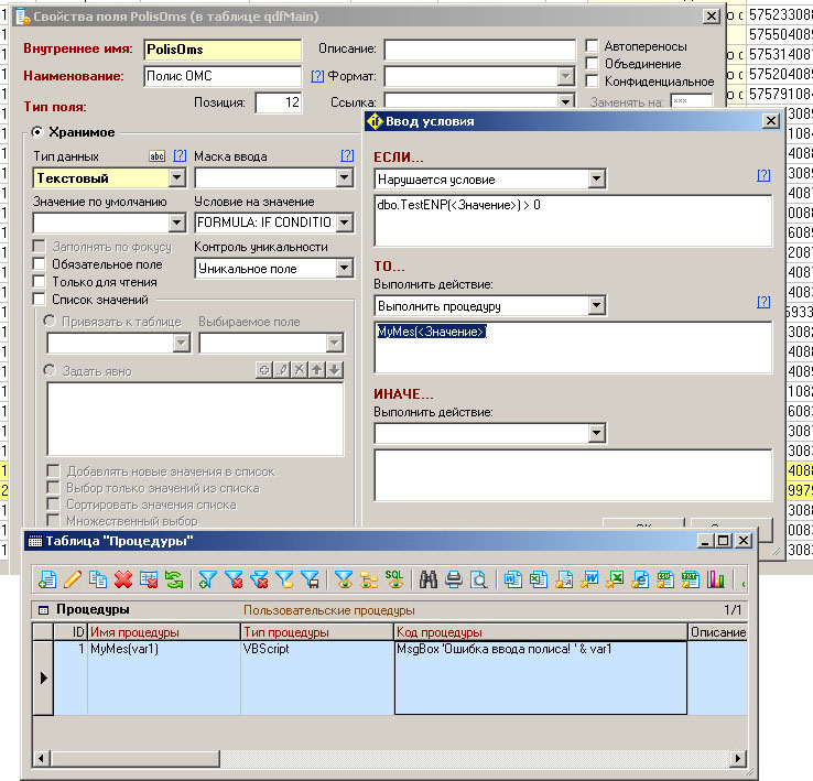

При не прохождении проверки происходит возврат в форму, в введенное в поле значение ПРОПАДАЕТ (там пусто становится).
Есть ли возможность его оставить что бы пользователь его отредактировал, а не вводил заново.
Настройки см рисунок. Функция dbo.TestENP возвращает число либо 0 либо 1.
TestPolis.jpg [ 125.12 КБ | Просмотров: 51515 ]

Создал процедуру типа VBScript в таблице tblProcedures:
MsgBox "Ошибка"
SetControlValue "Полис ОМС", PolisOms ' Так вводит в поле текст PolisOms
SetControlValue "Полис ОМС", <PolisOms> ' Так ничего не выводит
SetControlValue "Полис ОМС", <Значение>' Так вводит в поле текст <Значение>
И еще по идее программа должна зациклиться при выходе из поля, поскольку значение не проходит по условию.
Но выскакивает ТРИ сообщения (что в MsgBox) и затем курсор остается в поле "Полис ОМС".
При повторном выходе опять три сообщения. И так по циклу.
При нажатии кнопки "Отмена" на форме выскакивает ОДНО сообщение и курсор ВЫХОДИТ из поля "Полис ОМС". Попадает неизвестно куда. И можно мышкой войти в любое поле.
Такая вот не очевидность..

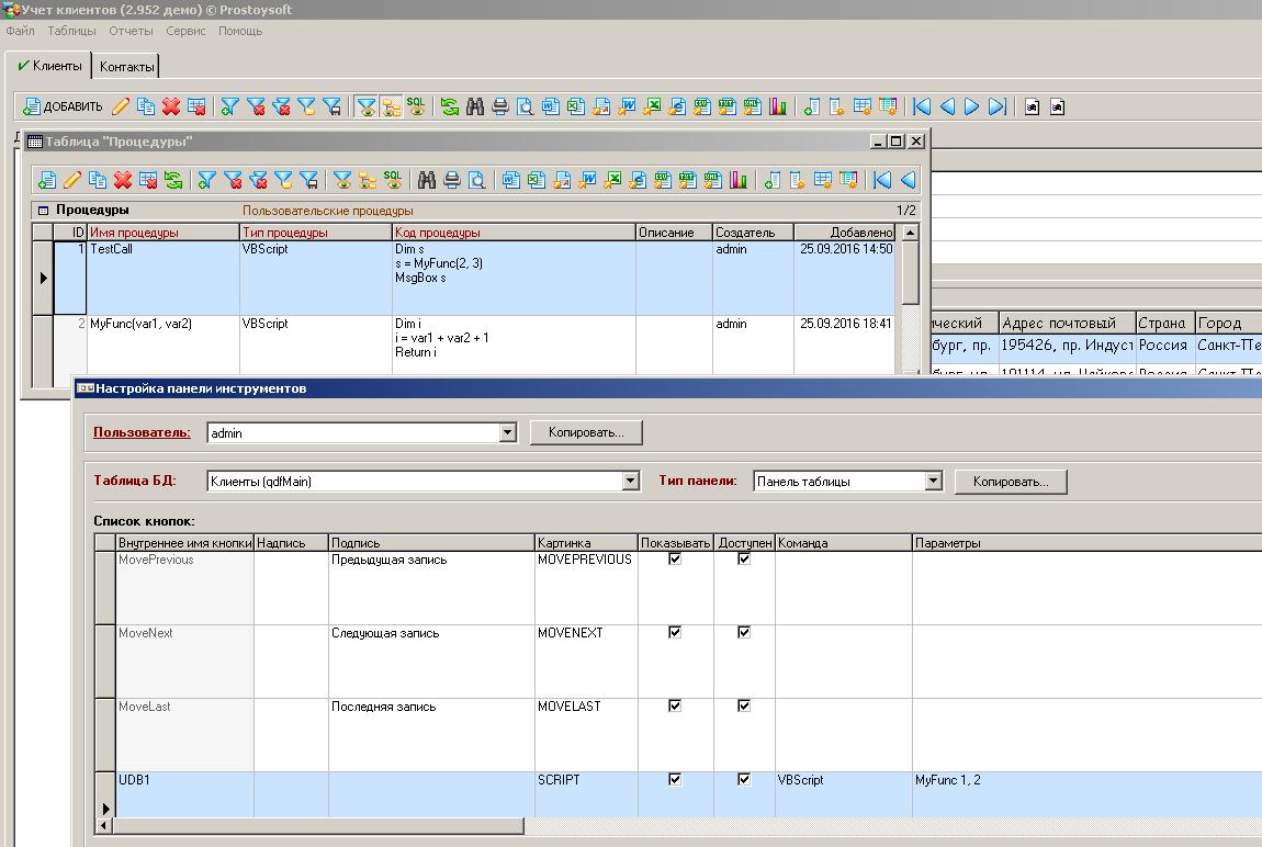

СообщениеДобавлено: 13.02.2017 19:41
См. скриншот.
Pic1.JPG [ 128.33 КБ | Просмотров: 51448 ]

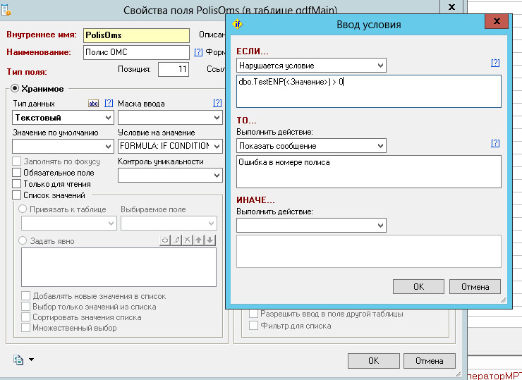

СообщениеДобавлено: 14.02.2017 00:32
Ivan, спасибо. Параметры передавать научился.
Оказалось и не надо к слову. При выполнении процедуры в редактируемом поле ранее введенный текст остается (с этого и началась тема), а не удаляется. Соответственно в вызове SettControlValue надобность отпала.
Однако есть вопросы и недостатки мешающие использованию.
1. Как передать в процедуру значение редактируемого поля MyMes(<Значение>) не получилось. См. картинки. Если функцию вызываю MyMes('Привет'), то все хорошо.

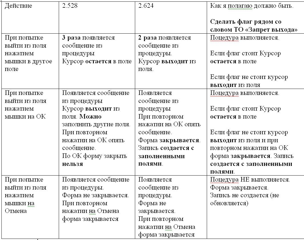

2. Не корректное количество и результат вызовов процедуры. См. картинки. (что то в 654-ой косяков добавилось... см. еще тему про шаблоны)
При заполнении таблицы ввожу в поле такое значение, что dbo.TestENP возвращает 0 (все плохо). Дальше поведение разное в разных версиях.

Message.jpg [ 33.78 КБ | Просмотров: 51438 ]
Res.jpg [ 256.28 КБ | Просмотров: 51438 ]
