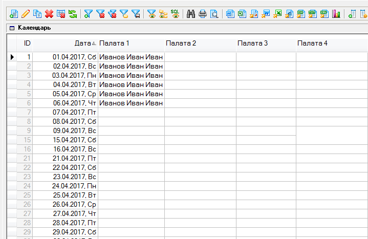

Добрый день. Помогите, написать триггер для заполнения календаря. Есть таблица "Поступление пациентов", в ней есть поля "Дата поступления", "Дата выписки", "Палата" и "Пациент". В таблице "Календарь" есть поле "Дата" и много полей с номерами палат. Надо чтобы при добавлении записи в таблицу "Поступление пациентов", заполнялись записи в таблице "Календарь". Т.е. добавляю дату поступления (01.04.2017) и дату выезда (06.04.2017), а так же указываю в поле "Пациент" самого пациента и в поле "Палата" указываю номер палаты. И в таблице "Календарь при этом заполняются строки данным пациентом по датам от 01.04 до 06.04, в поле с номером той палаты которую я указала в таблице "Поступление пациентов", см.рис.1.

Добрый день. Если вы хотите, чтобы вам тут написали SQL-команду, то необходимо указывать внутренние имена полей помимо их наименований на русском. А также и скриншот исходной таблицы желательно показать.

UPDATE [tblКалендарь]
SET [Палата№6] - вот тут возникает вопрос что прописать вместо [Палата№6]? В таблице "Поступление пациентов" мы указываем номер палаты в поле "Палата", но в таблице "Календарь" номера палат это поля - Палата 1, Палата 2, Палата 3 и т.д. Как программе дать понять в какое поле вносить записи?

Значит должна быть условная конструкция
If НомерПалаты = "Палата№6" Then
s = "Room6"
ElseIf НомерПалаты = "Палата№7" Then
s = "Room7"
End If
sSql = "UPDATE ... SET " & s & " = " ...
ExecuteSQL sSql
И таким образом мы приходим, что тип триггера должен быть VBScript, а простой одной SQL-инструкцией тут не обойтись.
