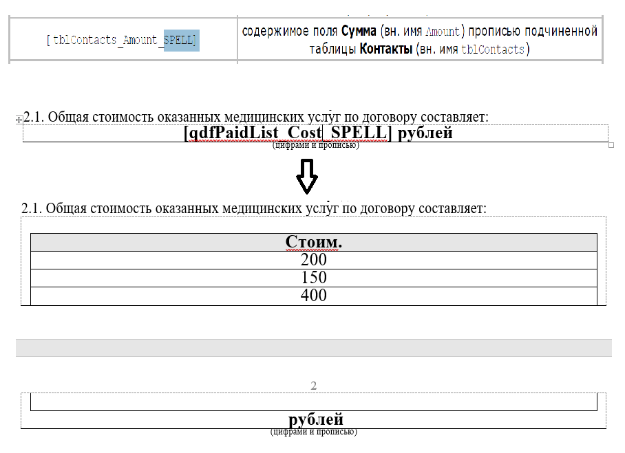

dogovor2.png [ 39.26 КБ | Просмотров: 46685 ]
Проблема с формированием стоимости договора прописью по сумме услуг из подчиненной таблицы (см. скриншот). При этом число формируется без проблем [qdfPaidList_Cost_FOOTER]. Заменял _SPEELL на _ПРОПИСЬЮ, без изменений.

обновился до 2,682. Прописью ставится, но не сумма, а значение выделенной записи.
пг.jpg [ 18.19 КБ | Просмотров: 46668 ]

Я в шаблоне пишу так
[SELECT dbo.RubPhrase((SELECT SUM(PriceFact) FROM tblSurveys WHERE OMSsmocodSurveys = '57001' AND OMS = 1 AND SurveyDate BETWEEN DATEADD(DAY, 1, EOMONTH (GETDATE(), -1-1)) AND DATEADD(DAY, 0, EOMONTH (GETDATE(), -1-0))))]
Преимущество такого подхода в том что он работает и можно вычислять чего нибудь тут же.

Вот пример закладки qdfSubTable_Amount_FOOTER_SPELLMONEY

Uspenskiy, спасибо за совет, взял на заметку. Но пока достаточно встроенной закладки, предложенной Иваном. Все работает, тему можно закрыть, еще раз всем спасибо.
