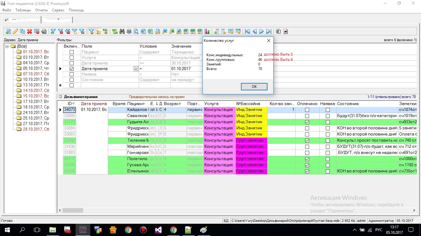

Подскажите, необходимо в MsgBox вывести подсчитанные данные не из всей таблицы
Комментарий к файлу: Вся таблица, считает верно!
все.jpg [ 397.6 КБ | Просмотров: 27963 ]

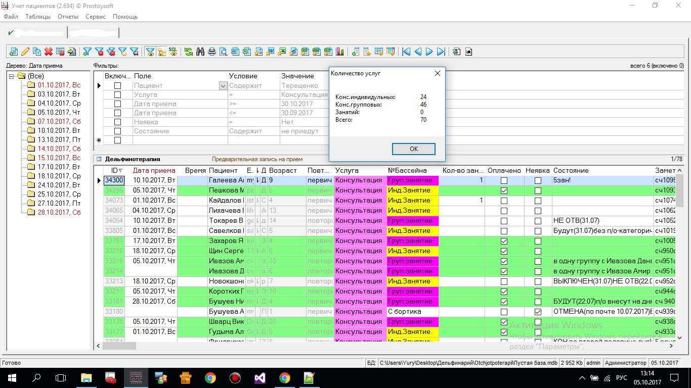

, а только из таблицы с примененными фильтрами
Комментарий к файлу: Отфильтрованная таблица, считает не верно!
отфильтр.jpg [ 325.29 КБ | Просмотров: 27963 ]

Текущий код, который считает все записи таблицы
Dim strSQLInd, strSQLGrup, strSQLZan, iCountInd, iCountGrup, iCountZan, iCountSum
strSQLInd="SELECT COUNT(*) FROM tblSchedule2 WHERE(Service='Консультация')  AND (Absent=False)AND (NomPool='Инд.занятие' OR NomPool='С бортика');"
iCountInd = ExecuteSQL(strSQLInd)
strSQLGrup="SELECT COUNT(*) FROM tblSchedule2 WHERE (Service='Консультация')  AND (Absent=False) AND (NomPool='Груп.занятие');"
iCountGrup = ExecuteSQL(strSQLGrup)
strSQLZan="SELECT COUNT(*) FROM tblSchedule2 WHERE (Service <> 'Консультация')  AND (Absent=False);"
iCountZan = ExecuteSQL(strSQLZan)
iCountSum = iCountInd + iCountGrup + iCountZan
MsgBox ("Конс.индивидульных:" & chr(9) &  iCountInd & chr(13) & "Конс.групповых:" & chr(9) & chr(9) & iCountGrup & chr(13) & "Занятий:" & chr(9) & chr(9) & chr(9) &  iCountZan & chr(13) & "Всего:" & chr(9) & chr(9) & chr(9) &  iCountSum, 0, "Количество услуг")
СообщениеДобавлено: 05.10.2017 16:51
Используйте внутреннюю переменную <FiltersWhere>
P.S. Все это есть в руководстве (скачать можно со страницы программы), впредь изучите сначала ее, прежде чем задавать вопрос на форуме.
