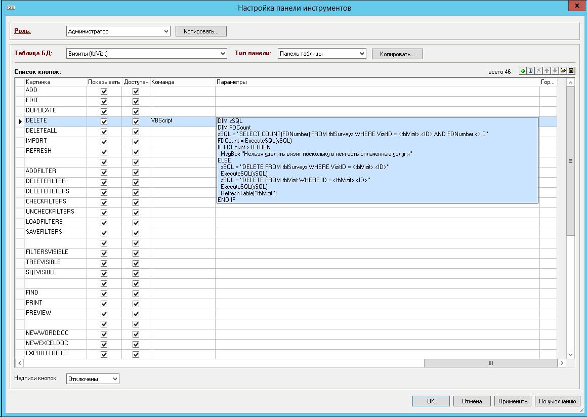

Здравствуйте. Все намного проще.
DenyDelete.gif [ 888.39 КБ | Просмотров: 79536 ]

Вот именно, что не следует это делать на своей кнопке! У меня сделано все на стандартной кнопке, и именно это позволяет также переназначить аналогичное действие по удалению, вызываемое из контекстного меню записей!

И меняет действие стандартной кнопки в панели подчиненной таблицы.
Я догадался когда подумал как заменить кнопку (у меня старая 528 в ней нельзя настраивать панель починенной таблицы).
Спасибо.
Есть только нюанс в 2.528 (в новых не пробовал)
После редактирования скрипта в "Настройки панели инструментов" после изменения скрипта нужно перегрузить программу. Хотя изменение своих кнопок перезагрузки программы не требуют.

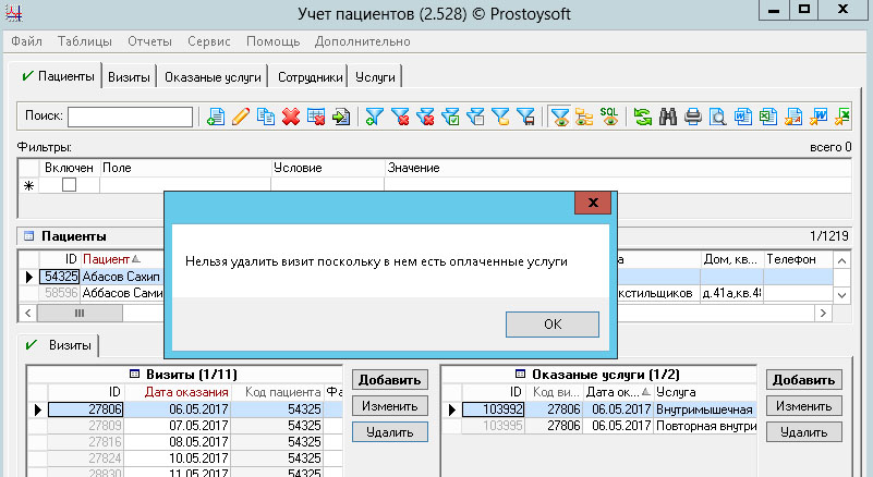

Картинка 3 это после нажатия кнопки "Удалить" в панели таблицы "Визиты"
