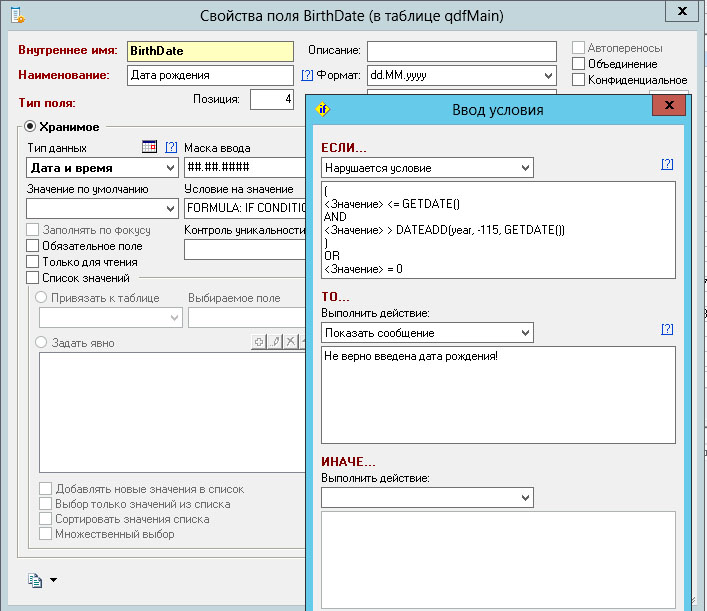

Задача
1. Удобно вводить дату рождения.
2. Проверять на корректность ввода даты. Пустое значение также является допустимым.
Лучшее что смог сделать на рисунке.
Недостаток.
Пользователь ткает мышкой в поле даты, там автоматом подставляется текущая дата.
Он бездумно выходит из поля.
Дата является допустимой и проверка проходит.
Таких дат у меня около 0,1% пользователи навводили! А когда был тип "тест" с шаблоном ##.##.#### без других проверок 20-25% ошибок.
Хотелось бы что бы при попадании в поле устанавливать там пустое значение которое пользователь осмысленно вводил бы. Пусть даже текущую дату.
Устанавливал в значение по умолчанию не реальную дату (01.01.1900) и ставил флаг "Заполнять по фокусу".
Если пользователь не вводит в поле, то все хорошо. Но как только попадает в поле там появляется 01.01.1900 и программа тут же ругается.
Пробовал в значение по умолчанию указывать 0. Тогда при попадании в поле подставляет текущую дату.
Можно сделать поле текстовым. В нем я наверное сделаю каким хочу поведение программы. Но хочу в базе хранить тип даты.
Делать два поля одно для хранения, а одно для ввода как то не хорошо.
DateInput.jpg [ 132.16 КБ | Просмотров: 23417 ]
