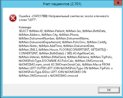

Удаление поля из программы невозможно из-за ошибки (см. SumAmountDeleteMessage.jpg)

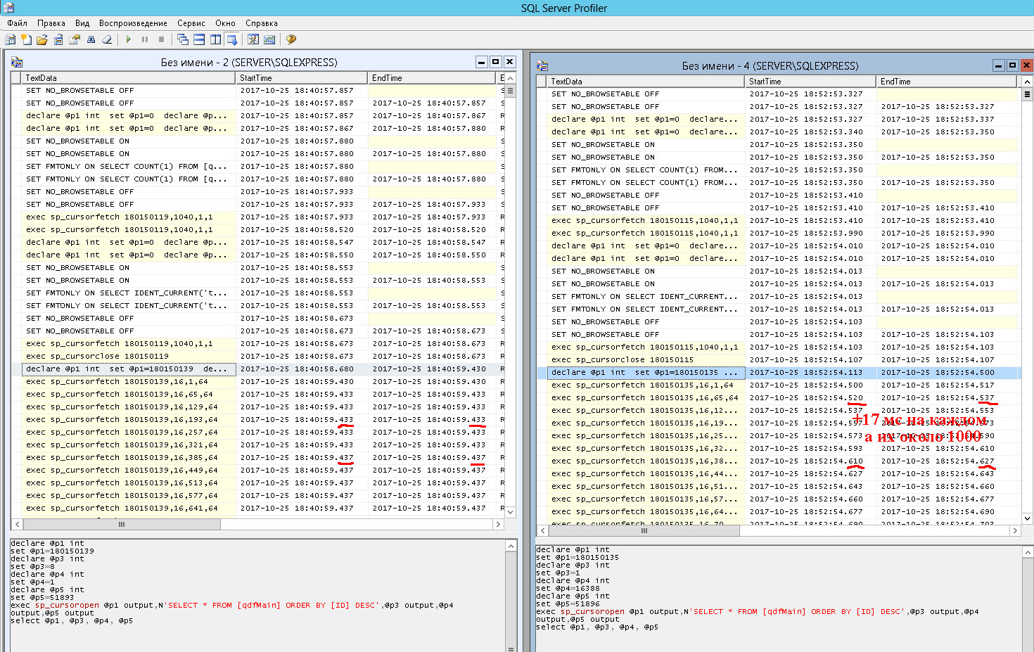

Наблюдение профилером см. Profiler.jpg. Левый лог до удаления JOIN, правый -после.
Лог показан в момент после нажатия ОК при добавлении записи в таблицу Пациенты.
