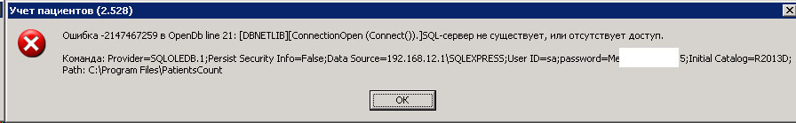

Как только изменю пользователю право на "Пользователь", то ВСЕГДА после около 20 секунд после запуска
появляется окно см. PatientCount.jpg и после нажатия на ОК подключается к базе.

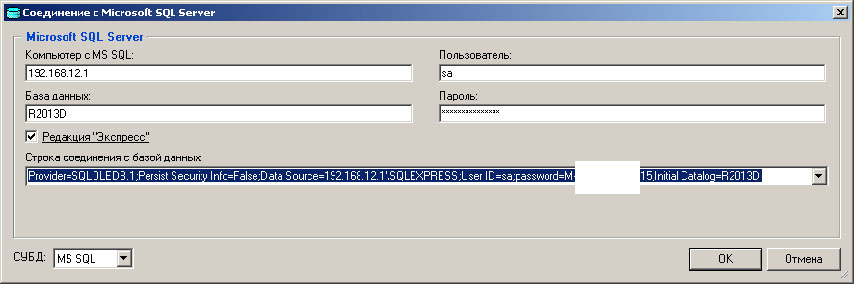

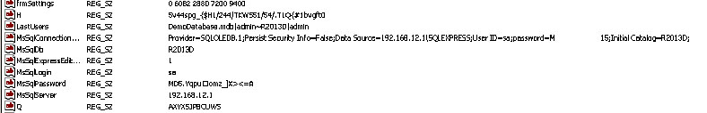

Строка соединения в этом окне соответствует той что указал в настройках программы и тому что в реестре см. reestr.jpg.

После восстановления именованных каналов.
Соединения не было и в появившемся окне где выбирается строка соединения она была правильной.
Нажатие на ОК соединения не давало.
А вот если выбрать какую другую строку и затем тут же опять вернуть на исходную соединение появлялось.

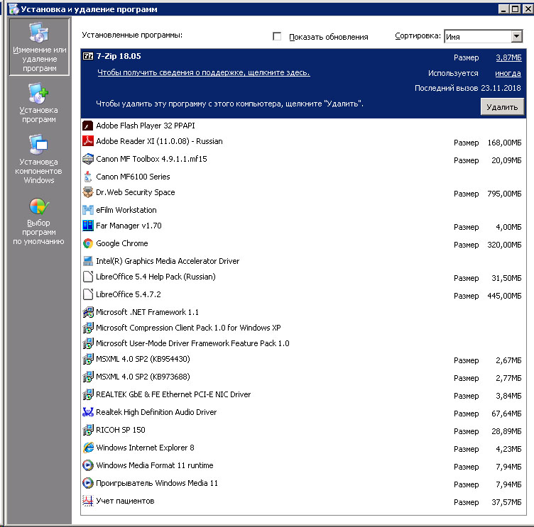

Никакой не стоит и не стоял.
Используется LibreOffice ver 5.4.7.2
На всех компьютерах так.
Отличия:
Драйверы. Компы близкие (Socket 775, G41/G31)
Opera может где стоять, а может и везде стоит, а тут нет.
EFilm не везде.
Windows XP SP3 ставился с одного диска. Лицензионный. Все доступные обновления. FrameWork где ставил, а где и нет наверное

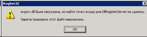

Вот файлы с ошибками
expsrv.dll
msjint40.dll
msjter40.dll
msrepl40.dll
mswdat10.dll
mswstr10.dll
vbajet32.dll
