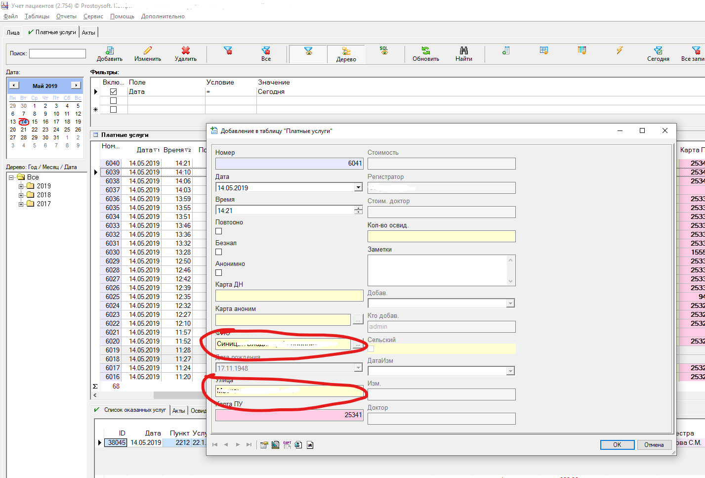

При переходе с версии 2.739 на 2.754 появилась следующая особенность:
При добавлении новой записи через форму стали подставляться значения из предыдущей записи в вычисляемые поля (до этого они оставались незаполненными). Как вернуть прежний вариант добавления записей?
Аннотация 2019-05-14 142820.png [ 145.17 КБ | Просмотров: 26841 ]
СообщениеДобавлено: 16.05.2019 16:27
Эти поля у вас вычисляемые. Может быть поле внешнего ключа (оно у вас на форме "Карта ПУ" ?) уже имеет значение при открытии формы, тогда эти поля и будут уже заполнены как у вас на скриншоте.
СообщениеДобавлено: 16.05.2019 21:57
Обновитесь версию вручную по типовому вопросу №4 и попробуйте с ней, о результате сообщите, пожалуйста.
Если проблема наблюдается, пожалуйста, обратитесь к нам в поддержку с копией БД и скриншотом или видео.

Обновился на последнюю версию, проблема решена. Спасибо!
