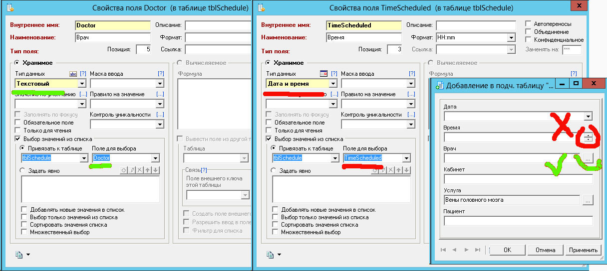

SQL. Версия 2.798 и 2.528.
См. картинку.
Если тип поля "Текстовый", то все хорошо. Открывается таблица и далее как положено.
А если тип "дата и время", то таблица не открывается!!!
Интересует как сделать что бы работало. Как обойти эту ошибку в программе, если это ошибка в программе?
1.jpg [ 190.65 КБ | Просмотров: 23953 ]

По-хорошему, в интерфейсе программы должна быть возможность настроить и то и то.
Я считаю что тот функционал что у Вас есть вполне достаточен . нужно только что бы работало.
Вы можете обратиться к нам с заявкой на платную услугу "срочная платная доработка ПО новым функционалом". Цена договорная. Тогда все будет сделано быстро.
Не так!
"Срочное исправление ВАШИХ ошибок" так выглядит работа.
Ну и как то странно за это платить мне...
В любом случае появится другая проблема.
Я давно не обновлялся.
И после обновления у меня вылезет огромное количество ошибок вызванных моими (в основном) и Вашими ошибками.
Может подскажете как в версии 2.528 (очень старой) обойти проблему?
Пока на ум приходит
- Сделать вычисляемое поле CONVERT(varchar(20), TimeSheduled)
- Выбирать его
- Затем обратно CONVERT(DateTime, sTimeSheduled)

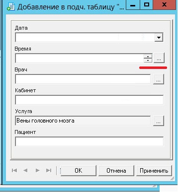

Вы хотите, чтобы было как на этой картинке? Правильно мы вас поняли?
Pic1.jpg [ 69.16 КБ | Просмотров: 23861 ]
СообщениеДобавлено: 31.03.2020 20:08
Да! Именно так! (ну и на поле "Дата" также)
Поведение ПО (в части ввода данных из поля другой таблицы) с полем типа "дата и время" должно быть таким же как и с типом "число" или "текст".
