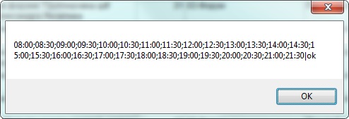

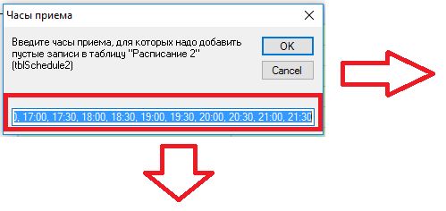

Добрый день. Подскажите, пожалуйста, как для формы InputBox задать параметры чтобы она была шире, или длиннее. В расписании предлагается выбрать время через каждые пол часа, но всё время не показывается в форме, не удобно его редактировать, см.рис.1.
sDefault = "08:00, 08:30, 09:00, 09:30, 10:00, 10:30, 11:00, 11:30, 12:00, 12:30, 13:00, 13:30, 14:00, 14:30, 15:00, 15:30, 16:00, 16:30, 17:00, 17:30, 18:00, 18:30, 19:00, 19:30, 20:00, 20:30, 21:00, 21:30"
sHours = InputBox("Введите часы приема, для которых надо добавить пустые записи в таблицу ""Расписание 2"" (tblSchedule2)", "Часы приема", sDefault)
Pic1.png [ 6.27 КБ | Просмотров: 29780 ]

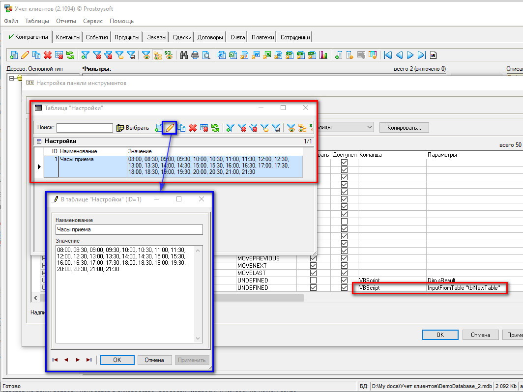

Добрый день. InputBox - системное окно, его размеры не задать.
Как вариант можете попробовать выводить таблицу с одной строкой (в которой при необходимости редактировать ваше значение) командой InputFromTable
2020-03-27_102834.jpg [ 205.27 КБ | Просмотров: 29767 ]

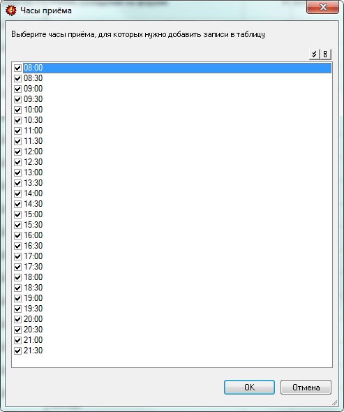

А почему бы Вам не воспользоваться функцией InputFromList?
Dim sDefault, sHours
sDefault = "08:00;08:30;09:00;09:30;10:00;10:30;11:00;11:30;12:00;12:30;13:00;13:30;14:00;14:30;15:00;15:30;16:00;16:30;17:00;17:30;18:00;18:30;19:00;19:30;20:00;20:30;21:00;21:30"
sHours   = InputFromList("Выберите часы приёма, для которых нужно добавить записи в таблицу", "Часы приёма", "08:00", sDefault, 3, 500, 1200)
MsgBox sHours
Мне кажется, для пользователя она будет значительно удобнее:
- можно выбирать нужное время с помощью чек-боксов, а не удалять лишнее;
- окно функции можно растягивать в любую сторону.
InputFromList.jpg [ 51.49 КБ | Просмотров: 29762 ]
Result.jpg [ 26.37 КБ | Просмотров: 29762 ]
В задаче есть условие редактирования списка, если бы не это, то, очевидно, это была бы самая удачная реализация (за исключением неработающих параметров размеров окна)
в Учёте клиентов 2.930 размеры окна работают. В Учёте клиентов 2.1085 - не работают

СообщениеДобавлено: 28.03.2020 15:01
В Prostoysoft Tables 3.30 и Учёте клиентов 2.1094 (думаю, что в Учёте пациентов 2.798 будет аналогично) параметры размера окна не работают, но программа запоминает последний размер окна, т.е. если окно растянуть до нужных размеров, то при следующем вызове функции откроется окно предыдущего размера.
