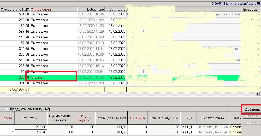

Как запретить добавление записи в подчиненную таблицу при определенном значении поля главной таблицы?
Например, есть 2 таблицы: счета и продукты по счету, нужно чтобы при значении поля главной таблицы "Статус счета" = Оплачен, нельзя было добавить запись в подчиненную таблицу
таблица1.jpg [ 177.9 КБ | Просмотров: 24104 ]

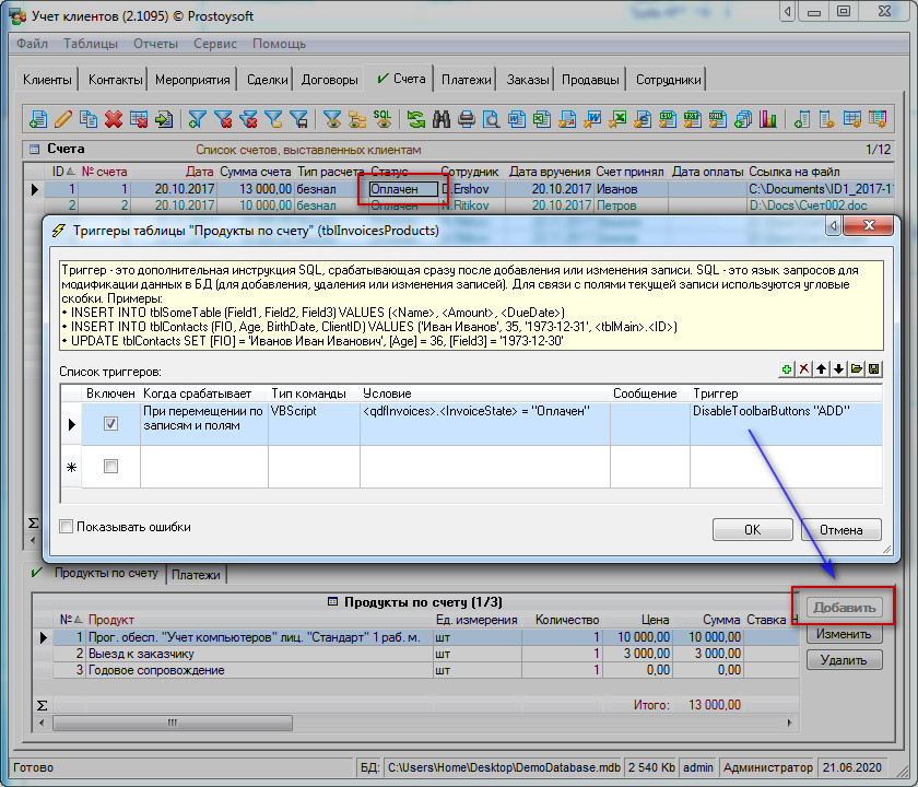

Здравствуйте. На будущее: в соответствии с правилами форума скриношты должны быть полноэкранными. По теме: воспользуйтесь триггером подчиненной таблицы типа "при перемещении по записям и полям" и, анализируя значения полей главной таблицы в его условии, включайте/отключайте кнопки подчиненной таблицы командами соответственно EnableToolbarButtons/DisableToolbarButtons "ADD". Подробнее в руководстве по программе.
