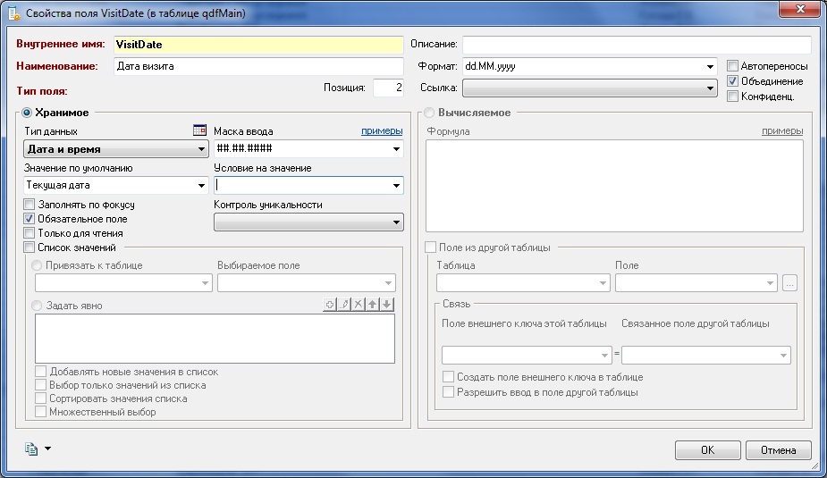

Делать скриншот смысла не имеет, как мне кажется. Пример - в ранних версиях при нажатии кнопки дублировать - создавалась полностью идентичная запись, но с текущей датой. После какого-то обновления, уже не помню какого-то, бюро пропусков пожаловалось на то, что кнопка дублировать полностью дублирует запись, включая дату. Настройки поля не менялись. Скриншот прилагаю.
Безымянный.jpg [ 126.45 КБ | Просмотров: 72459 ]

Я имел в виду не это. А контекст использования - в какой конкретно таблице и что именно вы дублируете и хотите, чтобы дата не дублировалась, а заполнялась значением по умолчанию.
Ну, ладно, собственно, и так все понятно (что речь о дублировании визита). Рассмотрим в ближайшее время.
