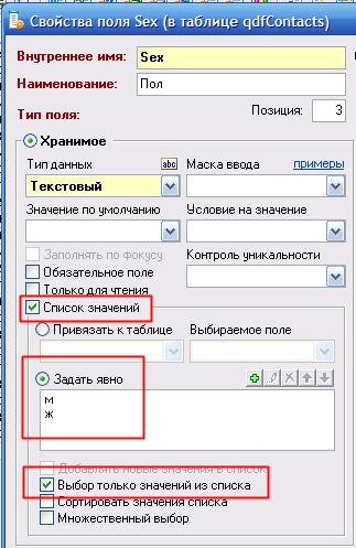

Вы можете достичь практически такого же результата, задав для выбора два значения ('м' и 'ж') в ниспадающем списке для поля типа "Текст"
Пол.jpg [ 114.08 КБ | Просмотров: 85934 ]

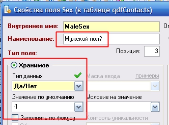

Если жалко один клик мышкой, то можно сделать и так:
MailSex.jpg.jpg [ 64.3 КБ | Просмотров: 85930 ]

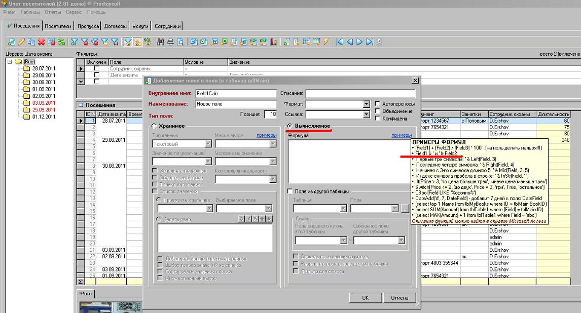

1) приведите пример на реальных таблицах (первую часть вопроса реализовать можно, вторая не ясна)
Таблица 1 - поле ФИО
Таблица 2 - поля Фамилия, Имя, Отчество
Чтоб в таблице 1 поле ФИО содержало сразу три поля Таблицы 2
(2-ю часть вопроса уже решил)
 Заголовок сообщения: Re: Поле тип данных
СообщениеДобавлено: 19.11.2013 19:44
См. скриншот.
Pic.JPG [ 131.06 КБ | Просмотров: 85927 ]
