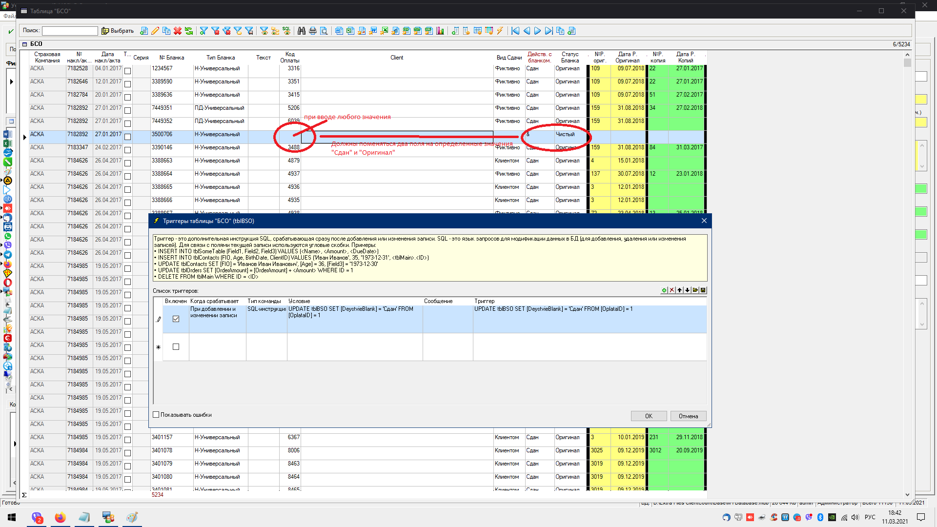

Подскажите что не так? мне нужно когда я вношу любое значение в одну ячейку чтоб менялись две остальные.
Использую UPDATE tblBSO SET [DeystvieBlank] = 'Сдан' FROM [OplataID] = 1 и UPDATE tblBSO SET [DeystvieBlank] = 'Сдан' FROM [OplataID] = ?
У меня не получается прошу помощи
Комментарий к файлу: Фото
Безымянный.png [ 198.71 КБ | Просмотров: 19199 ]

UPDATE tblBSO SET DeystvieBlank = 'Сдан', StatysBlanka = 'Копия' WHERE ID = <ID>
Вот так она заработала, но в чем проблема DeystvieBlank = 'Сдан', StatysBlanka = 'Копия' меняються при любым изменениях, а нужно чтоб только когда я добавляю номер в ячейку OplataID
Подскажите как прописать?

UPDATE tblBSO SET DeystvieBlank = 'Сдан', StatysBlanka = 'Копия' WHERE OplataID = 12
Так работает только при числе 12 что нужно написать чтоб при любом числе менялись?

Спасибо Omen, но есть еще просьба о помощи
Тригер :UPDATE tblBSO SET DeystvieBlank = 'Сдан', StatysBlanka = 'Копия' WHERE ID = <ID>
Условие: [OplataID] > 0
Тип команды SQL
Запрос рабочий, но есть проблема если я потом меняю в ручную показатели в ячейке StatysBlanka = С 'Копия' на "Оригинал" то автоматически ставиться Копия как этого прописать в запросе?
