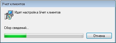

Добрый день!!!
При подключении пользователя по rdp постоянно идет настройка учета клиентов... сбор сведений. Итак при каждом запуске приходится долго ждать пока пройдет установка. Причем если пользователю даешь права администратора загрузка программы проходит нормально и быстро. Скажите в какую сторону копать?
Screen.jpg [ 15.06 КБ | Просмотров: 119467 ]
СообщениеДобавлено: 30.06.2014 22:18
У пользователя, от имени которого происходит подключение, в папке Мои документы есть каталог программы с демонстрационной базой, на его рабочем столе ярлык программы и т.д.?
Попробуйте дать этому пользователю права админа и от его имени установить заново программу, потом заберите права админа и попробуйте снова.

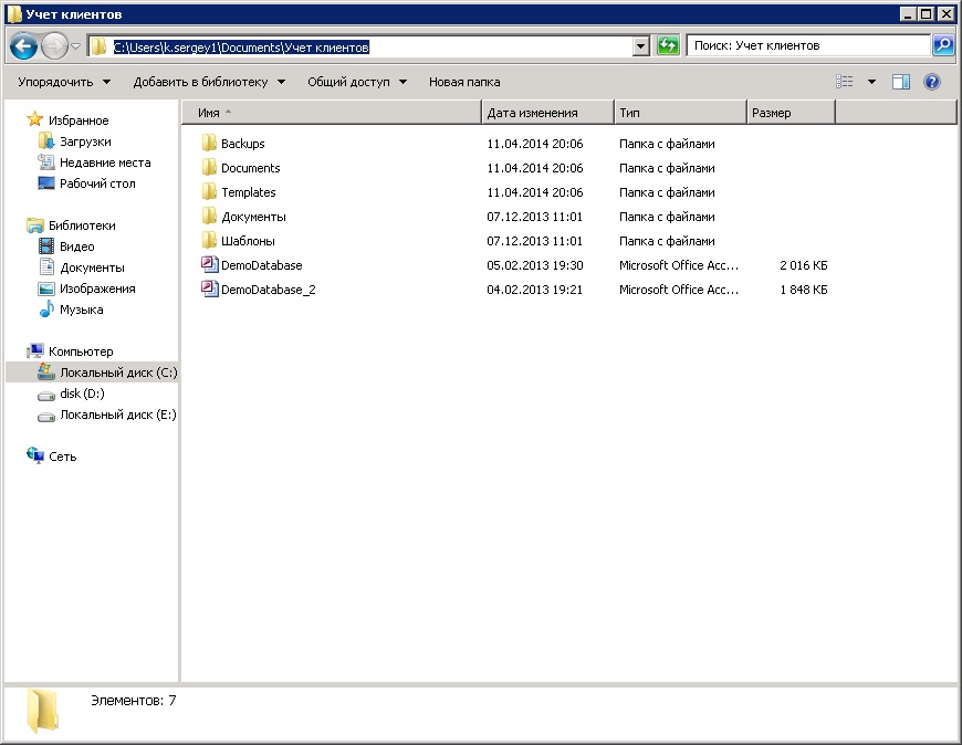

СообщениеДобавлено: 01.07.2014 16:38
У пользователя Windows в его папке "Мои документы" должен присутствовать весь первоначальный набор файлов и папок, которые образуется при установке программы.
Если вы установили под одним пользователем, для него все создалось, затем создали еще одного пользователя Windows и зашли под ним, то надо и ему откопировать данное содержимое. Тогда доустановки происходить не будет.

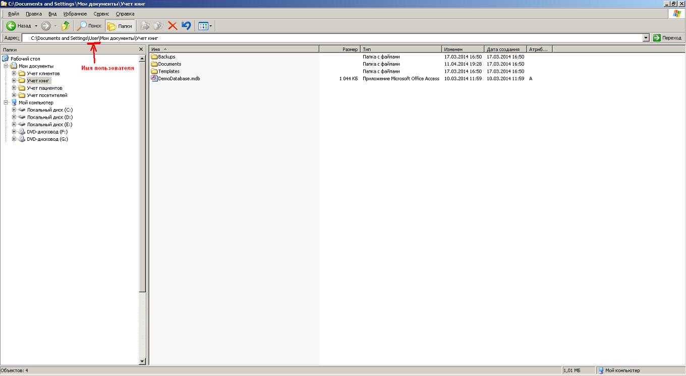

СообщениеДобавлено: 06.08.2014 18:16
А точно присутствует папка "C:\Documents and Settings\User\Мои документы\Учет клиентов" со всеми файлами (файл демо БД, шаблоны) у проблемного пользователя точно также, как и у пользователя-администратора, или у которого проблем нет?
СообщениеДобавлено: 08.08.2014 10:26
Зарегистрирован: 25.01.2012 11:41
Сообщения: 186
Иван, добрый день!
Да, файлы присутствуют у всех пользователей. Проблемы наблюдаются только у пользователей с правами пользователя. У пользователей с правами администратора - проблем нет.
Пусть к файлам немного отличается, может в этом дело?
OS Windows Server 2008 R2 Standard с развернутым сервером терминалов.
ww.jpg [ 100.15 КБ | Просмотров: 118230 ]
СообщениеДобавлено: 08.08.2014 10:59
Добрый, надо как-то выяснить, что именно происходит, когда "Идет настройка программы...". Какие именно файлы и куда копируются. Они берутся из файла-дистрибутива .MSI и куда-то копируются. Наверное, можно поставить програмку-монитор файловой системы и отследить это.
