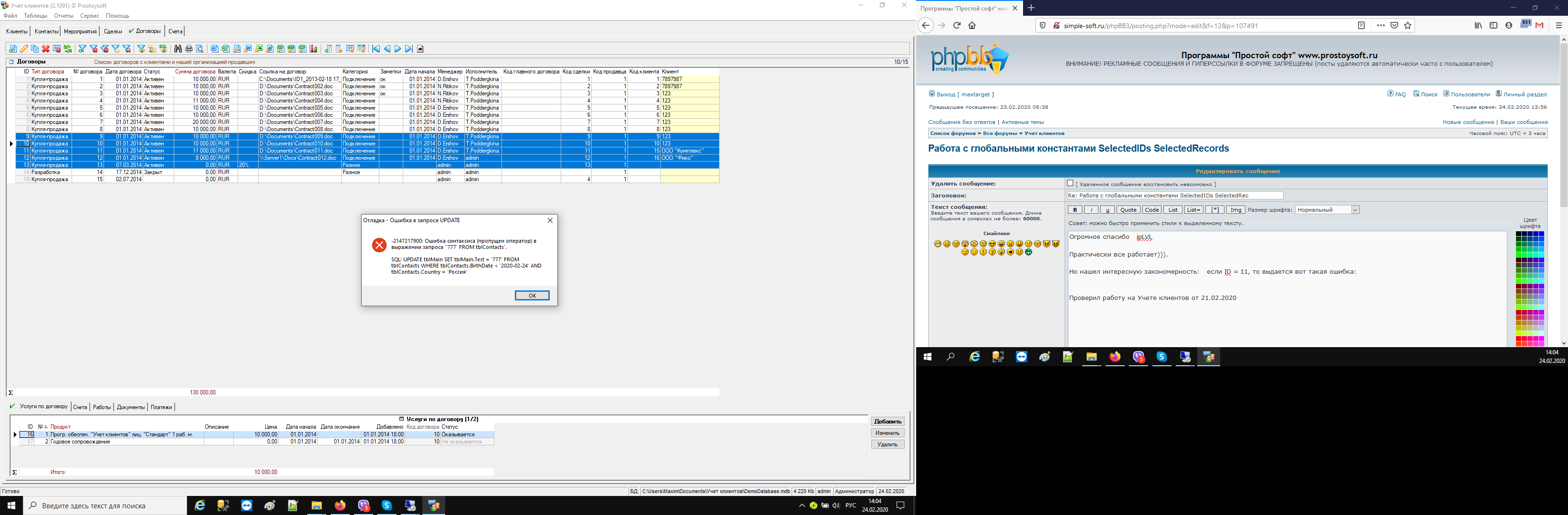

Но нашел интересную закономерность: если ID = 11, то выдается вот такая ошибка (ниже скрин)
Проверил работу на Учете клиентов от 21.02.2020
Цикл.png [ 214 КБ | Просмотров: 48296 ]
СообщениеДобавлено: 24.02.2020 17:35
Очевидно, ошибку нужно искать в этой записи и связанных с ней. Непонятно, к чему относится "FROM tblContacts" перед WHERE. Если это убрать, то, может быть, ошибка исчезнет?
СообщениеДобавлено: 25.02.2020 09:31
Зарегистрирован: 10.04.2015 13:32
Сообщения: 159
В этом то и вопрос)))
Пробовал на разных таблицах и как только попадается ID =11, то сразу вылазят какие-то 777
С откуда и почему они берутся, не понятно(
Выше написанный вами код не менял.
Вставлял в разные таблицы без изменений
СообщениеДобавлено: 25.02.2020 11:22
Полтергейст :).
Я попробовал у себя выделить запись с ID=11, ничего подобного не произошло.
СообщениеДобавлено: 25.02.2020 15:47
Сообщения: 159
ipLVL писал(а):
Полтергейст :).
Нашел полтергейста))))
На тестовой базе процедура называлась 11
И почему-то в этом скрипте запускалась))))

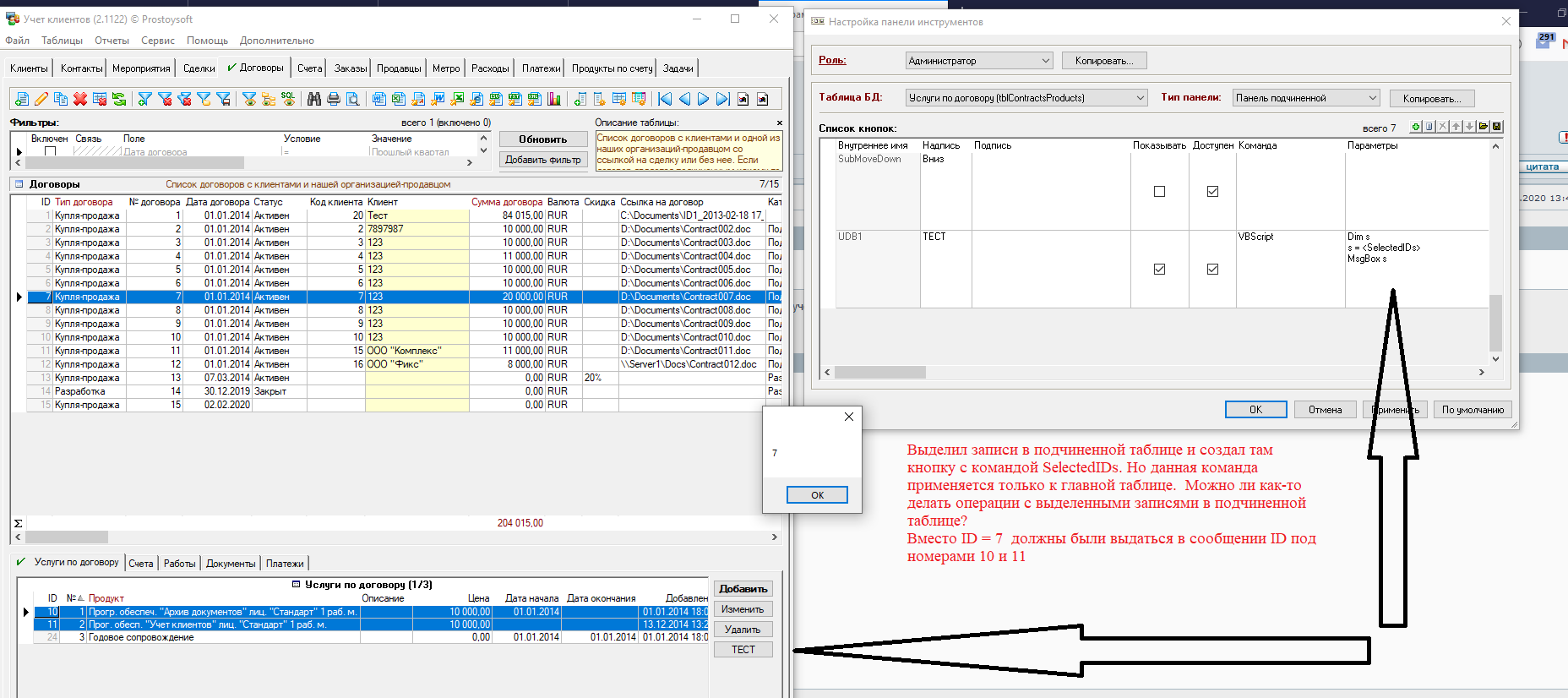

СообщениеДобавлено: 22.03.2021 17:30
Сообщения: 159
Тестировал дальше команду SelectedIDs и обнаружил, что она работает только к главной таблице.
Может как-то по-другому нужно ее писать, чтобы выбирались выделенные записи из подчиненной таблицы?
Ниже скрин
SelID.png [ 127.91 КБ | Просмотров: 37977 ]
СообщениеДобавлено: 23.03.2021 16:08
Логически додумываем, ставя себя на место разработчика (А всегда нужно ставить себя на место другого человека)
и пробуем использовать "SelectedSubIDs" :)
А еще можно так
SelectedRecords
SelectedRecords("OrderModel")
и моменты для доработки есть всегда, о чем можно попросить.
СообщениеДобавлено: 23.03.2021 16:12
Сообщения: 159
Придумал вот такой вариант как временное решение:
Dim sLine, iChrNum, iRecordID, iID
iID = InputFromTable("select * FROM tblProdDog WHERE DogID = <DogID>")
MsgBox iID
If IsNull(iID) Then
MsgBox "Записи не выбраны"
Else
sLine = Trim(iID)
Do While Len(sLine) > 0
iChrNum = InStr(1, sLine, ",")
If iChrNum > 0 Then
iRecordID = Mid(sLine, 1, iChrNum - 1)
iRecordID = Trim(iRecordID)
sLine = Mid(sLine, iChrNum + 1)
sLine = Trim(sLine)
Else
iRecordID = Trim(sLine)
sLine = ""
End If
MsgBox iRecordID
Loop
End If
RefreshActiveTable
