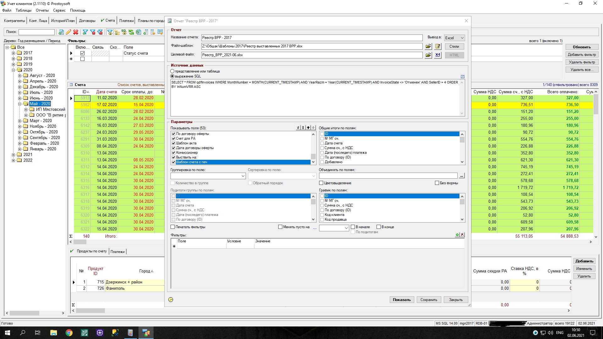

Здравствуйте!
Подскажите, мне нужно выгрузить отчет по запросу:
SELECT * FROM qdfInvoices WHERE MonthNumber = MONTH(CURRENT_TIMESTAMP) AND YearRazm = Year(CURRENT_TIMESTAMP) AND InvoiceState <> 'Отменен'
а выгрузятся только те записи, которые будут отфильтрованы в представлении qdfInvoices, то есть предложение WHERE в запросе не учитывается, а учитываются фильтры, установленные пользователем в представлении. Это так и должно быть?
Отчеты.jpg [ 189.99 КБ | Просмотров: 17325 ]

Пожалуйста, сделайте скриншот полноэкранным согласно требованиям Регламента поддержки. В данном случае, чтобы было видно, какая у вас СУБД.
Вы можете удерживать клавишу Shift при клике по кнопке "Показать", и тогда будет показана финальная SQL-инструкция с уже замещенными пользовательскими фильтрами.
WHERE - это и есть фильтры, и все выражения в WHERE учитываются всегда

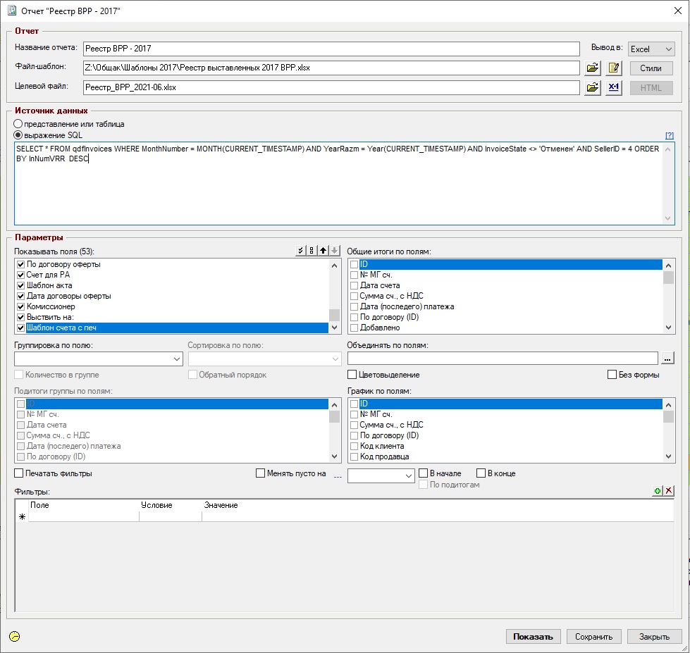

Версия базы MS SQL 14.0. Версия программы 2.1110

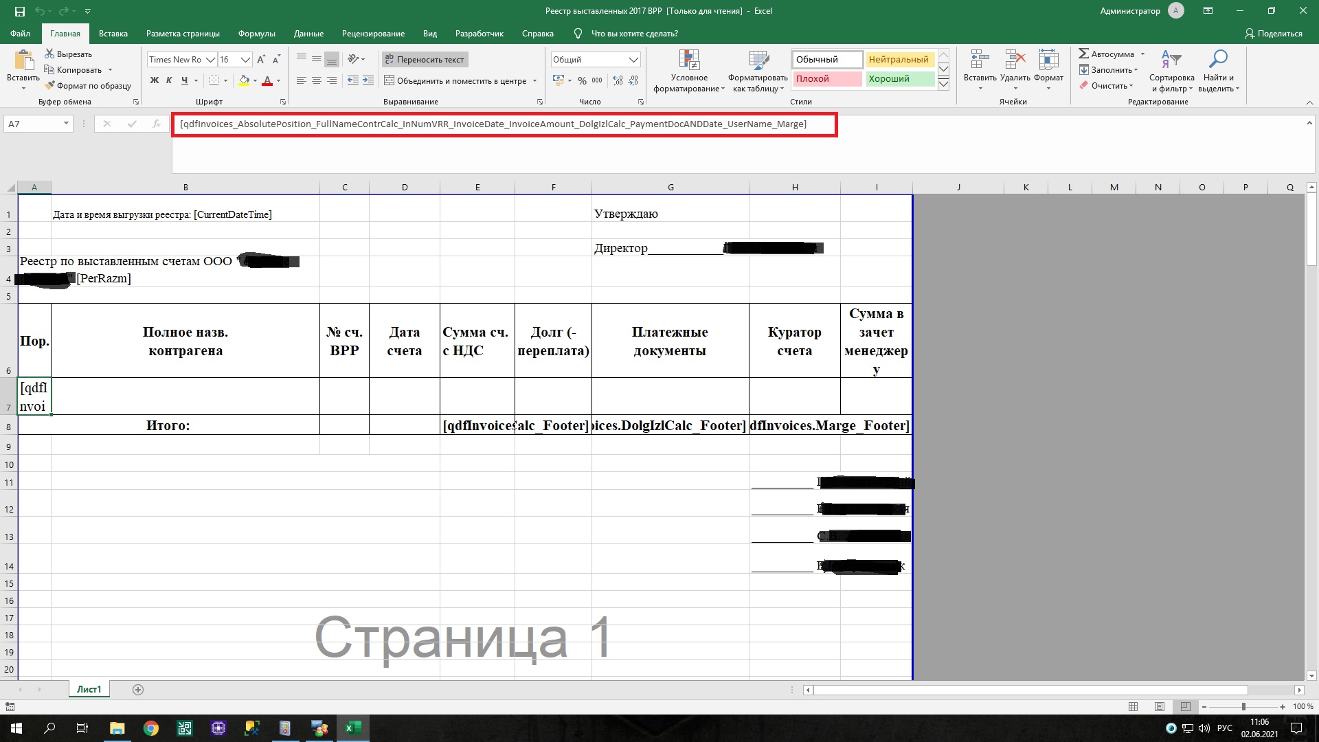

Я так понял, что проблема в шаблоне. В такой шаблон выгружается только то, что отфильтровано в представлении, все остальное игнорируется
Отчет2.jpg [ 528.77 КБ | Просмотров: 17299 ]
шаблон.jpg [ 333.64 КБ | Просмотров: 17299 ]

Если указанная в SELECT-запросе в части FROM таблица находится на заднем плане на активной вкладке, то берется она, ее данные.
Вы можете заменить
на
SELECT * FROM tblInvoices
