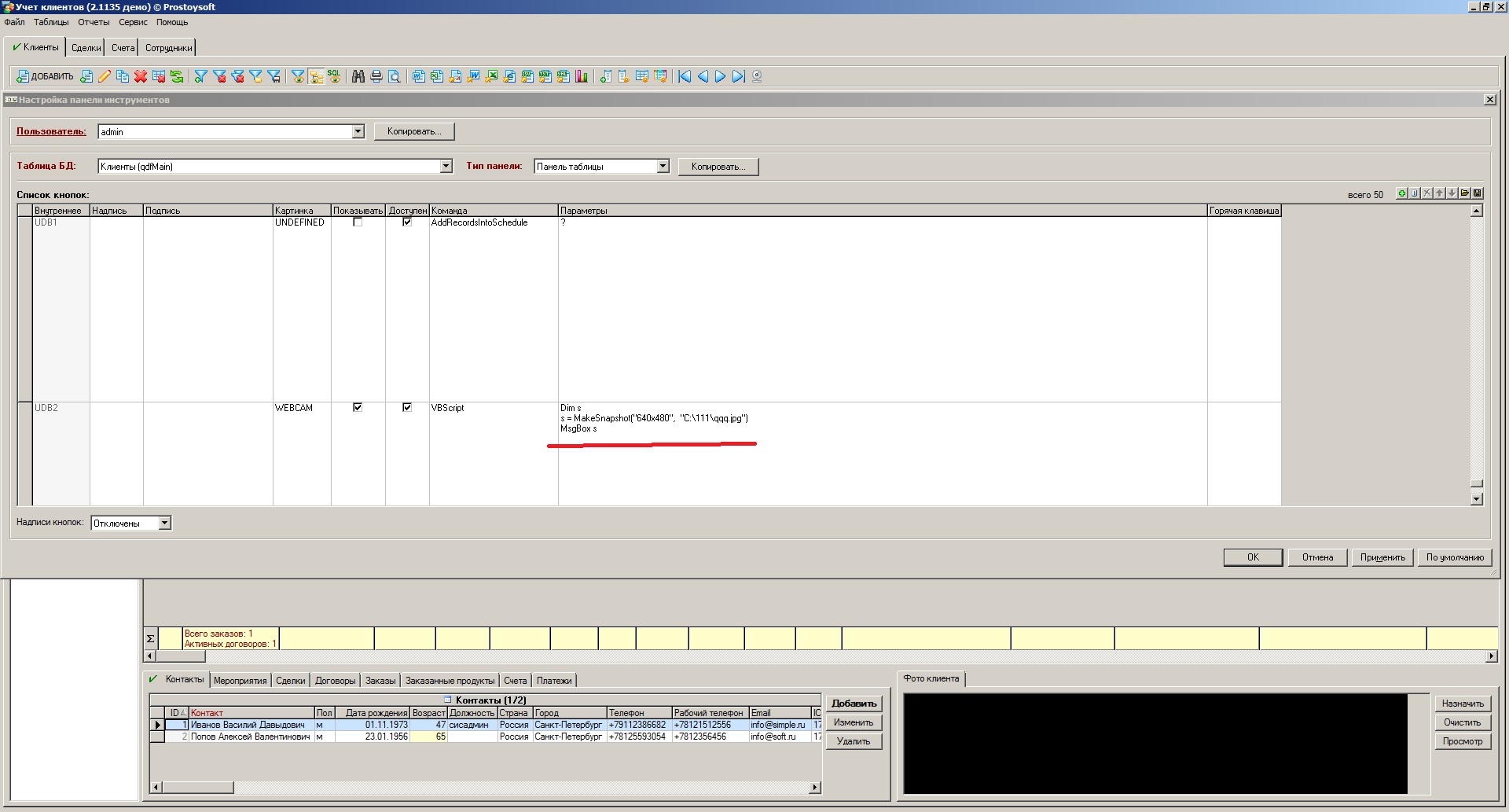

 Заголовок сообщения: Re: Вопрос про команду MakeSnapshot
СообщениеДобавлено: 03.06.2021 23:14
Доработали эту команду. См. скриншот.
Можно обновиться.
Pic1.jpg [ 303.69 КБ | Просмотров: 33371 ]
СообщениеДобавлено: 05.06.2021 23:31
Варианты вызова команды:
MakeSnapshot "С\фото\Фото1.jpg"
MakeSnapshot "640x480", "С\фото\Фото1.jpg"
MakeSnapshot "320x240"
MakeSnapshot
Во всех случаях всегда должно быть поле типа "Картинка" на активной вкладке. Без этого работать не будет (на текущий момент развития программы).
СообщениеДобавлено: 06.06.2021 23:40
Просто берется первое поле-картина и используется для вставки изображения. Тут нет возможностей настройки на данный момент.
А в вычисляемое поле-картинку не произойдет сохранения. Наверное. Вы бы сами поставили эксперимент, протестировали и нам сказали бы..
А вам надо, чтобы только в файл в файловой системе сохранялось изображение? А в базе данных в поле-картинку не надо сохранять? Или что вам надо?
