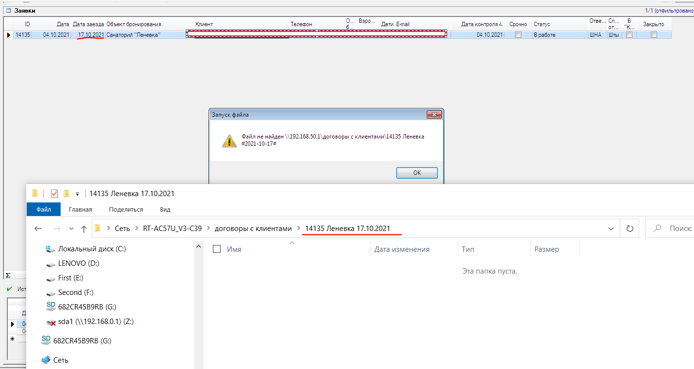

2. Сделали кнопку Openfile File:='\\192.168.50.1\договоры с клиентами\<ID> <NazvanieObsheeCalc> <DataZaezda>'
Тут снова чудеса. На одних компьютерах работает, на других - не открывает (см. скриншоты)
Версию обновили до 2.1141, не помогло, все то же самое.
Почитал форум, видел, что проблема может быть с региональными настройками винды. Проверил - все везде по стандарту "русский". Сбросил на всякий случай настройки по умолчанию - без результата.
В связи с этим вопросы. В чем разница в вариантах пункта 1 и почему программа в упор не видит заполненные поля и подставляет NULL? Как бороться с пунктом 2?
image (1).png [ 285.55 КБ | Просмотров: 23587 ]

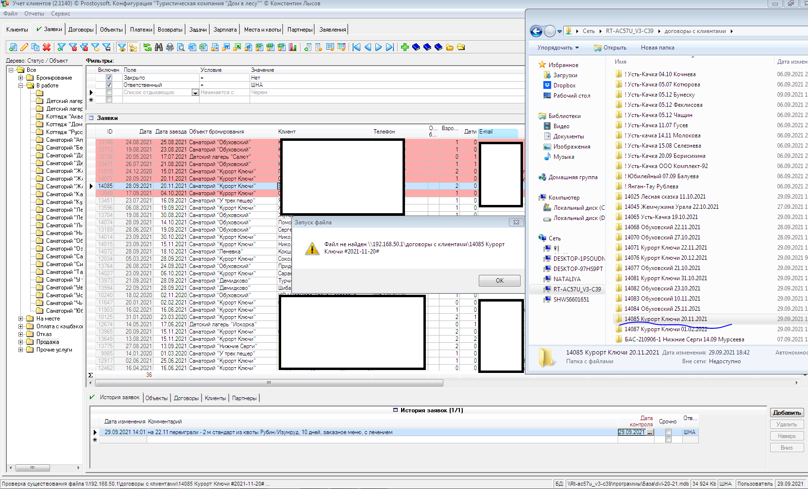

Не понятно почему программа пытается найти кавычки на каких то компьютерах, хотя на остальных все работает.
Или дату оборачивает в решетки и меняет порядок день-месяц-год
Буду благодарен за помощь
image.png [ 129.76 КБ | Просмотров: 23586 ]

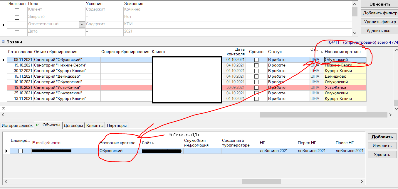

Поля с названием выглядят так
2.PNG [ 82.56 КБ | Просмотров: 23586 ]

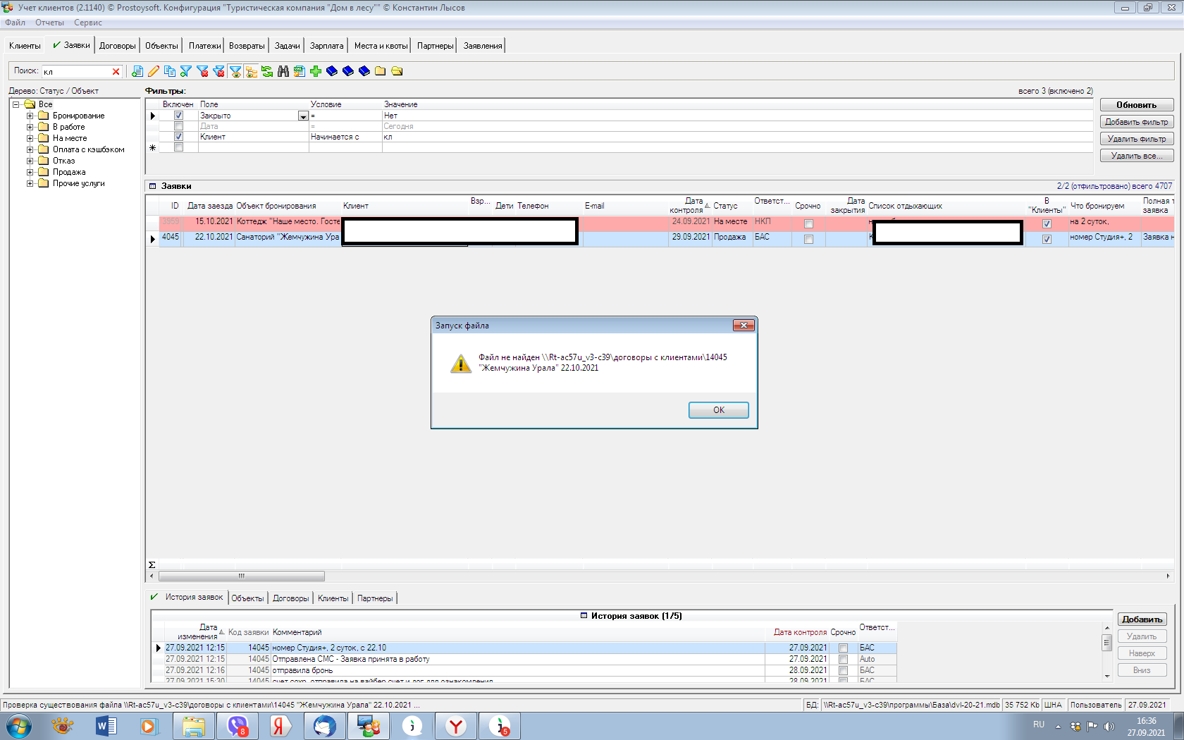

История такая.
Папка создается, но не открывается, потому что вот так
На двух компьютерах работает нормально при этом
Снимок.PNG [ 52.39 КБ | Просмотров: 23546 ]
