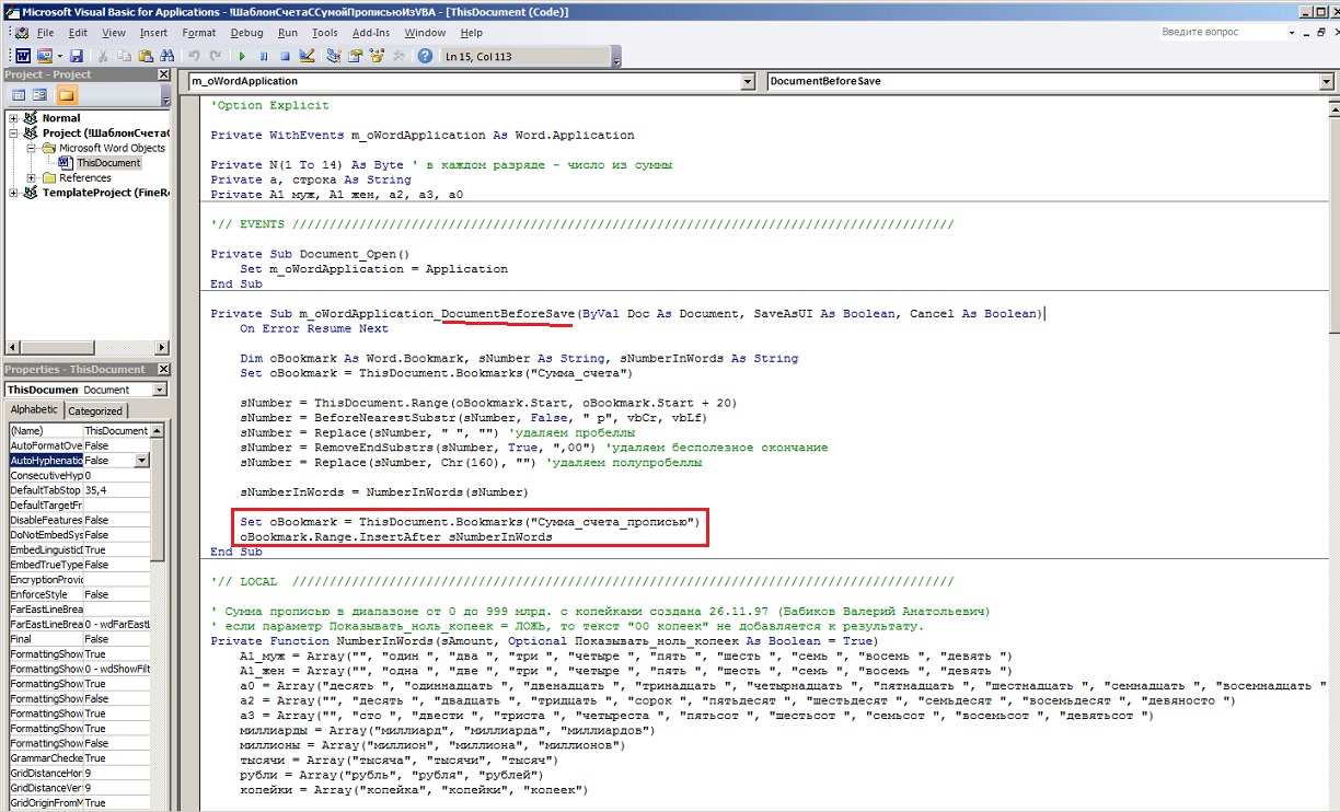

СообщениеДобавлено: 24.01.2022 14:28
Нажатием Alt+F11 вызываем окно редактора Visual Basic
См. скриншот.

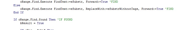

СообщениеДобавлено: 24.01.2022 17:50
Нашел у себя такие кусочки кода. oRange это объект Word (диапазон текста)
Pic1.jpg [ 28.76 КБ | Просмотров: 10730 ]
