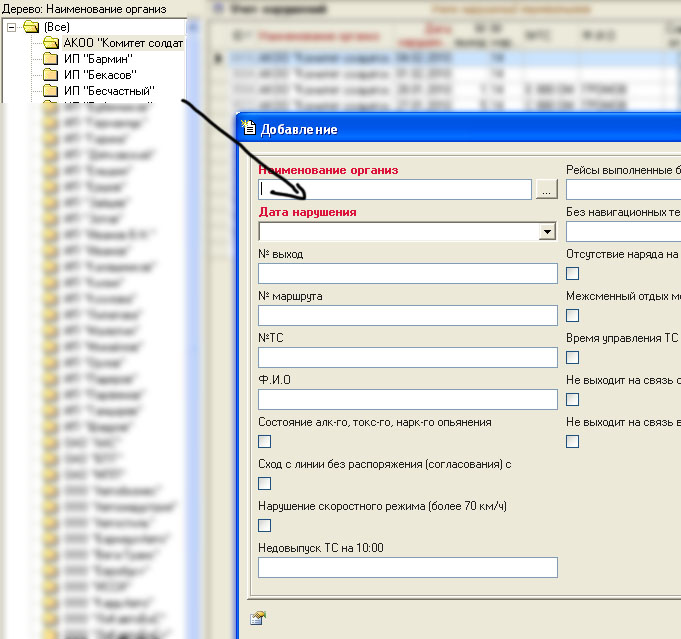

Здравствуйте уважаемые разработчики!
Нашел вашу программу и пытаюсь ее подстроить под себя, после чего хотелось ее преобрести , но пока устраивает демо.
Возникла необходимость, придобавлении записи в отдельной форме автоматически подставлялось наименование организации из сортировки по дереву! Возможно ли такое реализовать?
Прилагаю сриншот.
Надеюсь на вашу помощь и оперативность!

Скриншот

В таблице сделайте правый клик на заголовке поля "Наименование организ" -> "Свойства поля".
Задайте значение по умолчанию "Предыдущее".
Если так не получится то, что вам надо, то можно "по формуле", но это будет сложнее.
