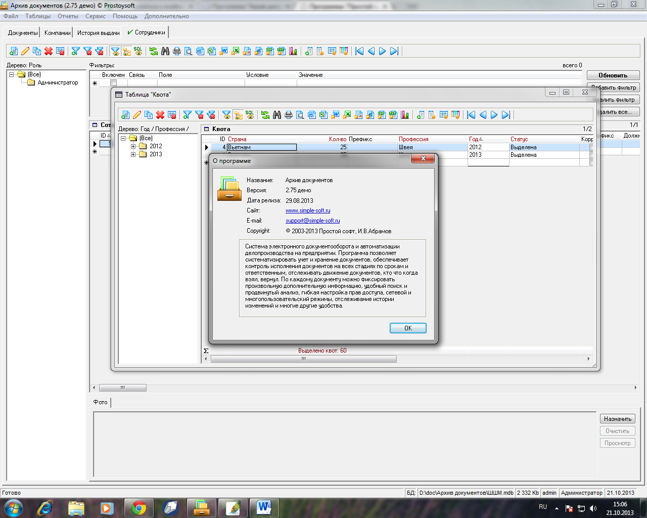

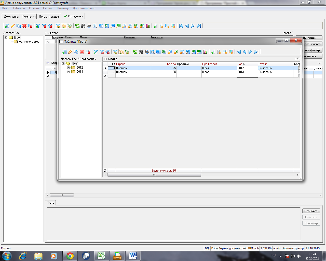

Таблица на основе которой формируется запрос и документ который должен получиться
Без имени-1.jpg [ 444.92 КБ | Просмотров: 69892 ]
Без имени-2.jpg [ 702.03 КБ | Просмотров: 69893 ]

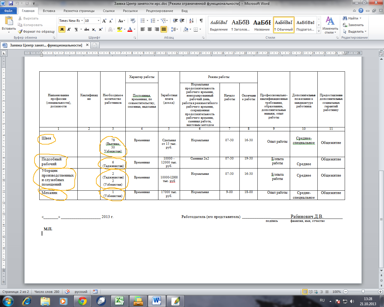

Без имени-3.jpg [ 538.83 КБ | Просмотров: 69890 ]
