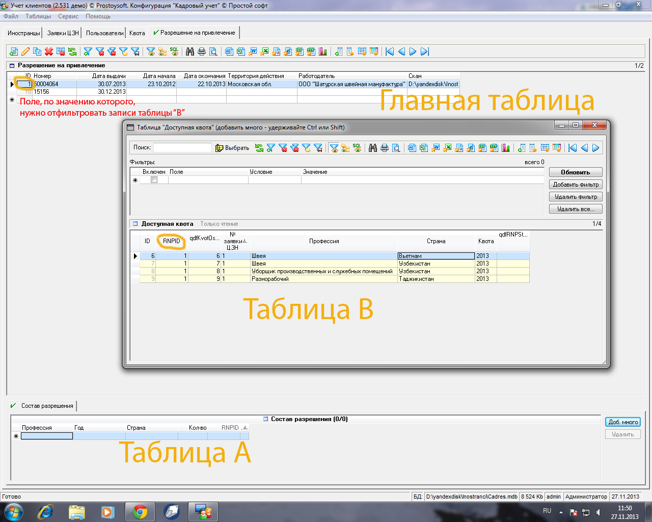

Добрый день! Вопрос следующий есть подчиненная таблица "A" с полем привязанным к таблице "В", выбор записей для добавления в таблицу "А" происходит по нажатию кнопки "Доб. много".
Внимание вопрос!!!
Как отфильтровать записи в таблице "В" по значению поля, взятому из выделенной записи главной таблицы
Без имени-3.jpg [ 596.04 КБ | Просмотров: 98828 ]

Поле RNPID является главным связующим полем, насколько я понял?
Нужно зайти в его свойства и задать в Списке значений формулу - SQL-запрос со ссылкой на главную, типа:
SELECT * FROM ... WHERE ... = <tblMain>.<ID>

Извините я немного не правильно задал вопрос...
Есть три таблицы:
1. tblRNP - это таблица содержащая заявки (главная таблица)
2. tblRNPStructure - это связная с tblRNP по полю RNPID таблица, содержащая должности из справочника tblKvot, внешним ключом в этой таблице является поле "KvotID" (таблица А)
1. tblKvot - это справочник возможных должностей (таблица В)
Нужно осуществлять выбор должностей из справочника и добавлять их в таблицу, но справочник не должен содержать записи уже находящиеся в таблице "tblRNPStructure" для конкретной заявки RNPID
Частично я эту проблему решил запросом вида:
SELECT qdfKvot.ID, qdfRNPStructure.KvotID
FROM qdfRNPStructure RIGHT JOIN qdfKvot ON qdfRNPStructure.KvotID = qdfKvot.ID
WHERE qdfRNPStructure.KvotID Is Null
Но как видно из этого запроса он содержит не таблицу tblRNPStructure, а запрос qdfRNPStructure, который уже отфильтрован по полю RNPID
Т.е. справочник - это запрос, состоящий из двух представлений, одно из которых уже должно быть отфильтровано по значению поля из главной таблицы
Ни как не соображу, как решить эту задачу, помогите плиз))), очень нужно!!!

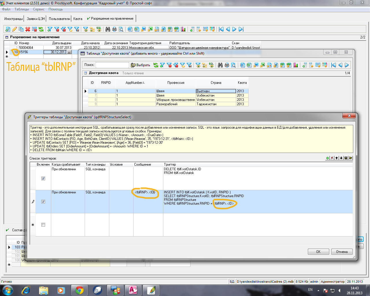

Почему то тригер с ссылкой на текущую запись главной таблицы не работает
Без имени-13.jpg [ 685.09 КБ | Просмотров: 98811 ]
Без имени-14.jpg [ 528.5 КБ | Просмотров: 98811 ]
СообщениеДобавлено: 28.11.2013 15:23
Триггер, заданный для таблицы, может относиться только к текущей таблице и связанным таблицам на той же форме/вкладке,
но не к таблицам на другой форме или других вкладках.
Делайте запросы SELECT... для получения информации из других таблиц.

но мне нужна текущая запись! :( Как же мне ее получить, какие могут быть варианты?

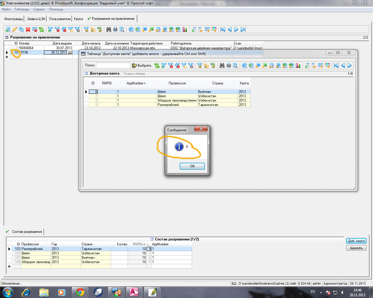

Да и кстати после нажатия кнопки "Доб. много" в подчиненной таблице, событие "При перемещении по записям" в тригере не срабатывает, остальные события не проверял, но думаю тоже работать не будут.

СообщениеДобавлено: 01.12.2013 13:03
А почему оно должно срабатывать? Разве в подтаблице происходит перемещение по записям после добавления нескольких новых?
Видео подтверждение можно?
Какие именно "остальные" вы имеете в виду?

Вот видео youtube.com / watch?v = vbldwOXxg-0
СообщениеДобавлено: 02.12.2013 09:56
1. На вашем видео не видно поле ID в подчиненной таблице, а должно быть. Т.к. в вашем случае, похоже, оно и берется.
2. Не видно номера версии ПО, похоже 2.512, это старая. Смотрите Регламент оказания техподдержки, пункт 3.
3. Качество видео ужасное, нужно снимать с бОльшим битрейтом.
СообщениеДобавлено: 02.12.2013 11:31
Зарегистрирован: 21.10.2013 10:19
Сообщения: 25
А при чем здесь поле <ID> !? Я показываю в видео что до нажатия кнопки "Доб.много" тригер работает и сообщение выскакивает, а после ее нажатия тригер по событию перемещение по записям срабатывать перестает. а версия у меня 2.532 от 28.11.2013
СообщениеДобавлено: 02.12.2013 22:16
Спасибо, что сообщаете о проблемах. Проблема обнаружена и исправлена. Вы можете скачать обновление.
