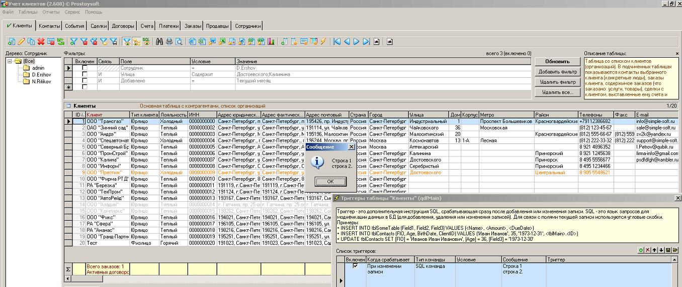

Подскажите, пожалуйста, как в сообщении триггера сделать перевод строки?
 Заголовок сообщения: Re: Триггеры и не только
СообщениеДобавлено: 24.06.2014 14:27
Переход на другую строку осуществляется клавишами Ctrl+Enter
См. скриншот.
Pic1.JPG [ 190.82 КБ | Просмотров: 111045 ]
