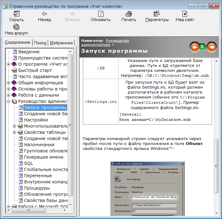

СообщениеДобавлено: 29.09.2016 12:39
Uspenskiy писал(а):
Поправьте руководство пожалуйста (там пример для mdb только).
К слову во встроенной справке раздела "Запуск программы" нет.
Как нет? Все есть. И скриншот про ярлык даже есть. Вы, вероятно, смотрите очень старую версию справки. Переустановите программу из свежего дистрибутива или скачайте руководство в формате PDF со страницы программы на сайте.
P.S. Пример со строкой соединения с SQL Server добавим, спасибо.
2016-09-29_115047.png [ 98.13 КБ | Просмотров: 102198 ]

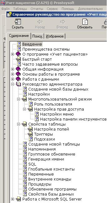

СообщениеДобавлено: 29.09.2016 13:08
Да вот как то так :)
На 29.09.2016 эта версия действующая.
Help.JPG [ 67.76 КБ | Просмотров: 102194 ]

СообщениеДобавлено: 29.09.2016 13:26
Uspenskiy, когда вышла новая версия справочных систем (года 1,5 назад), нужно было сделать полный uninstall программы и скачать и установить полный дистрибутив. К вам тогда попала бы новая версия справки. Это и сейчас можно сделать.

СообщениеДобавлено: 29.09.2016 14:26
Еще раз: самая актуальная версия доступна по прямой ссылке в формате PDF со страницы программы на сайте. Ну или через перестановку программы.
Возможно, имеет смысл выложить на сайте и CHM-версию.
P.S. К сожалению, на сайте для программы "Архив документов" недоступна PDF-версия справки. Приносим свои извинения. Содержимое руководства для программ полностью идентично и его можно загрузить со страницы, например, программы "Учет клиентов".

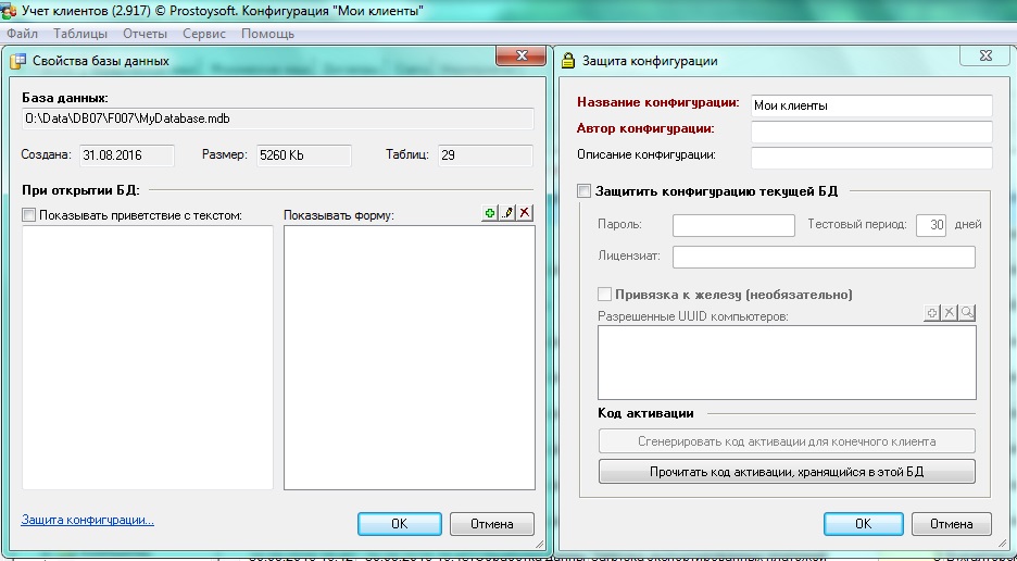

СообщениеДобавлено: 30.09.2016 15:17
atroid писал(а):
Для удобства идентификации открытой базы можно добавить в заголовок окна ее название.
Похоже проблема с выбором правильной вкладки с базой существует не только у моих сотрудников.
Идентификация открытой базы в окне программы давно реализована и не требует никаких доработок - для этого используется название конфигурации:
В меню "Свойства базы данных..." перейдя по ссылке Защита конфигурации (описано в руководстве), откроется дополнительное окно, где можно указать название и описание конфигурации.
Это название будет отображаться в заголовке окна. Таким образом Вы легко можете идентифицировать любое количество разных баз.
Название конфигурации.jpg [ 120.64 КБ | Просмотров: 102172 ]

СообщениеДобавлено: 30.09.2016 16:26
Это все понятно, но название конфигурации на ярлыке на панели задач не видно (см. скриншот в первом посте), пока не развернешь окно (не наведешь мышь в Win7 и выше).

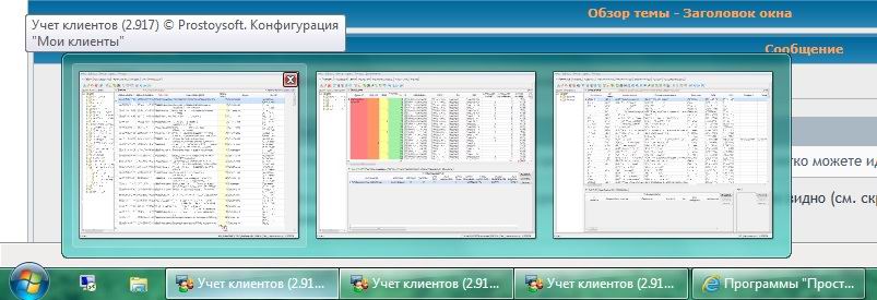

СообщениеДобавлено: 30.09.2016 17:04
У меня в Windows 7 вот так отображается миниатюра при наведении указателя на кнопку в панели задач:
TaskBar.jpg [ 47.48 КБ | Просмотров: 102165 ]

СообщениеДобавлено: 30.09.2016 17:15
Да, о потом нужно еще подождать, чтобы всплыла текстовая подсказка, т.к. на миниатюре не видно текста в заголовке... Короче, тот же самый по времени перебор окон, что и при обычном щелчке по ярлыку на панели задач.
