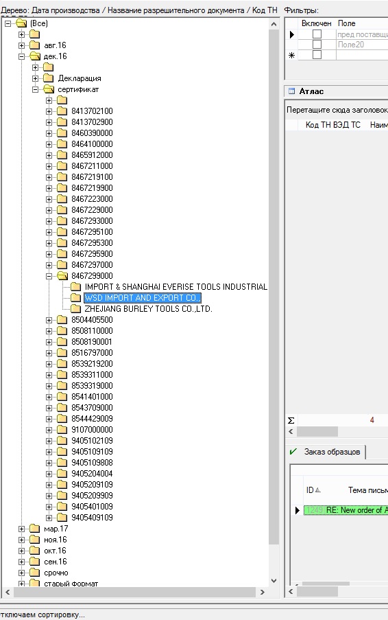

Описание проблемы:
При выборе в дереве, построенном по значениям поля "Компании", поля с названием компании WSD IMPORT AND EXPORT CO. происходит зависание программы.
Проблема возникает при наличии в названии компании куска строки, содержащего "IMPORT AND EXPORT"
Для повторения ошибки:
1. Создать таблицу с 1 полем "Компании" (режим работы SQL)
2. Добавить значение "IMPORT AND EXPORT" в поле "Компании"
3. Включить построение дерева по полю "Компании"
4. При нажатии на строку содержащую "IMPORT AND EXPORT" программа зависает
Проверил на 2 базах
1.jpg [ 130.76 КБ | Просмотров: 40264 ]

Вам не удалось смоделировать ситуацию на своих компьютерах?
Я не знаю, что такое профайлер.
Зайти на сервер и выполнить запрос не проблема. Как мне посмотреть какой запрос программа отправляет на сервер?
Я тестировал эту ситуацию на 2-х машинах и на 2-х разных базах. Во второй базе я в одно из полей вписал указанное выше значение и построил по этому полю дерево. При клике мышкой по этому элементу дерева программа также перестала реагировать.

Пофиксили.
