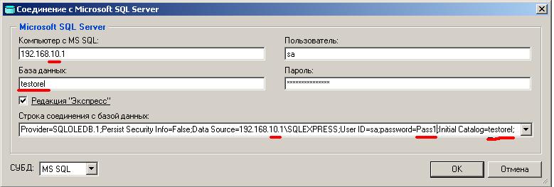

3. Получаю адрес 10.100
4. В этой сети есть SQL сервер с адресом 10.1

13. Запускаю и получаю следующее окно
14. Если в нем исправлю поля IP, пароль и базу и нажму ОК с базой соединюсь.

Param_DB.JPG [ 36.73 КБ | Просмотров: 33866 ]

Заключил в кавычки см. рис. Эффект тот же.
Комментарий к рис.
Перед запуском приведенного на рис. bat файла успешно подключался к серверу с адресом 12.1 (через VPN, мой адрес был 12.201)
Потом отключил VPN. Адрес стал 10.7 и запустил программу.
В руководстве об этом сказано.
Еще раз перечитал руководство (pdf что на сайте). Не нашел ничего про это.
Возможно еще дело в VPN-соединении.
Нет. VPN не причем. В приведенной на рис. ситуации как раз VPN отключен и все в локальной сети.
перед тем как на рис. было подключение по VPN к базе.
Ну и после того как я в окне "Соединение с MS SQL ..." в поля "Компьютер ...", "База ..." и "Пароль" введу теже данные что в командной строке все соединяется.
