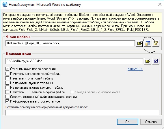

При попытке первого нажатия на кнопку выбора шаблона из таблицы, база предлагае создать таблицу в базе данных. Рис.1

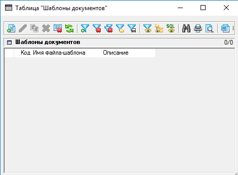

В созданной таблице существует 3 поля. Рис. 2
Куда добавлять файлы для хранения в базе данных?
Добавил к автоматически созданной таблице поле "File". Добавил запись, привязав к этому полю документ word с формой выгрузки заявки.
При нажатии на обведенную кнопку (смотри рисунок) выбрал из таблицы строку с прикрепленной формой выгрузки.
При попытке получить заполненную форму по шаблону привязанному к таблице, получил сообщение, что файл не найден.
Есть подозрение, что программа, обнаружив отсутствие таблицы с шаблонами документов, создала эту таблицу некорректно потеряв часть полей.
Какие поля ищет форма выгрузки данных?

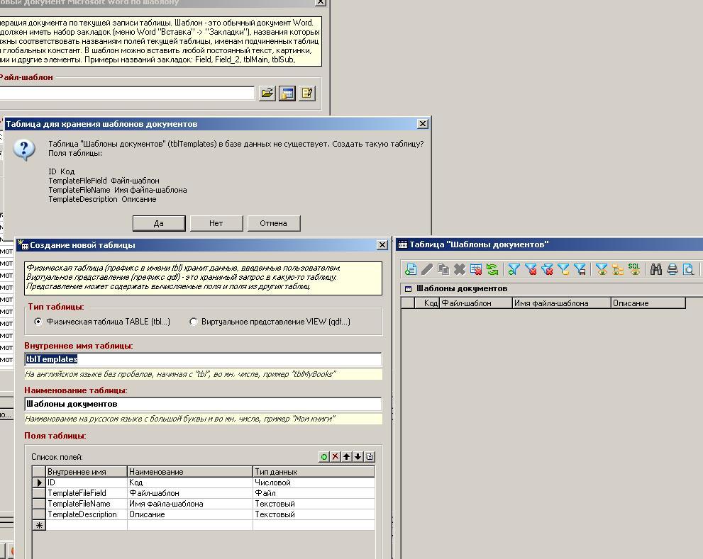

СообщениеДобавлено: 15.03.2017 20:55
Должно получаться не 3, а 4 поля. См. скриншот.
Обновитесь до актуальной версии и проверьте, пожалуйста, с ней.

СообщениеДобавлено: 16.03.2017 09:37
В предыдущих версиях у меня тоже не хватало одного поля в таблице, пришлось создавать вручную
СообщениеДобавлено: 16.03.2017 21:33
Сообщения: 21
Мне кажется проще добавить нужное поле.
На данный момент мне не хватает поля с именем Файл-шаблон тип Файл.
Провериться на актуальной версии не смогу, т.к. таблица для шаблонов уже создана, а как заставить программу предложить ее создать повторно не знаю.
СообщениеДобавлено: 16.03.2017 22:29
Временно переименуйте таблицу с tblTemplates в tblTemplates_
