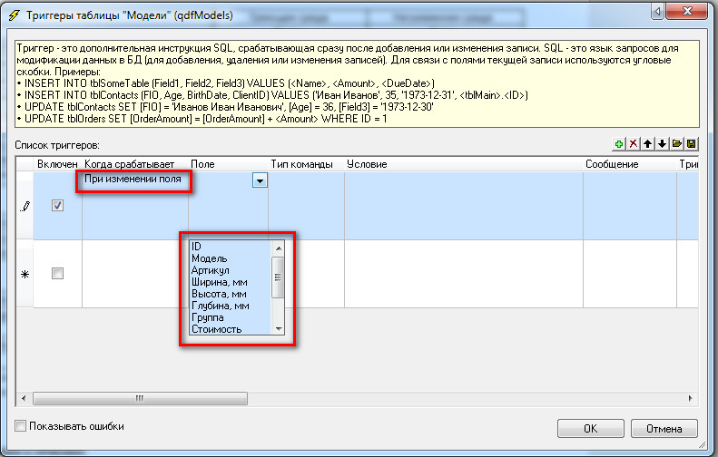

СообщениеДобавлено: 21.08.2020 15:42
Выбирайте правильный тип триггера
2020-08-21_144420.jpg [ 100.14 КБ | Просмотров: 30226 ]
