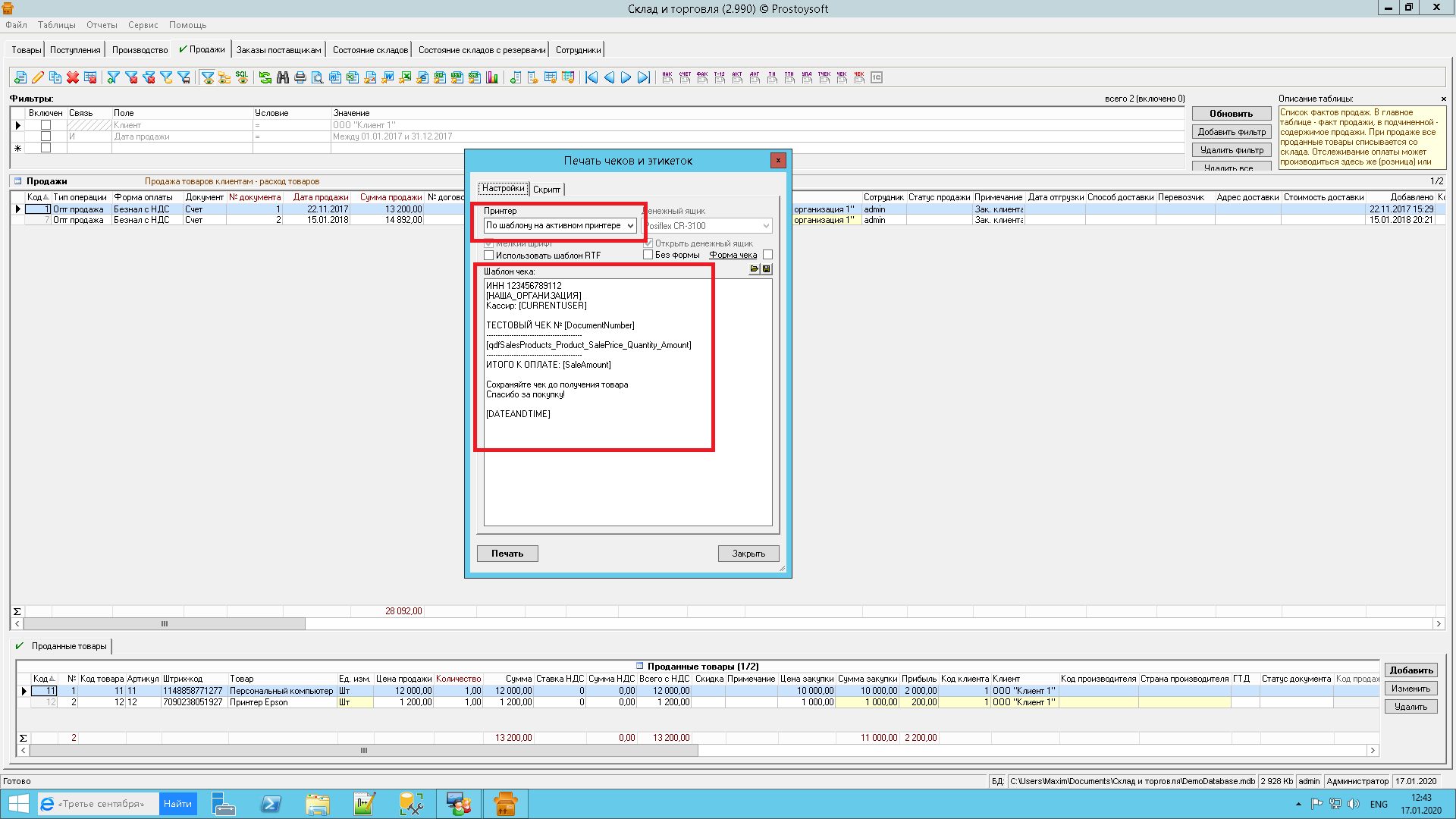

Добрый день!

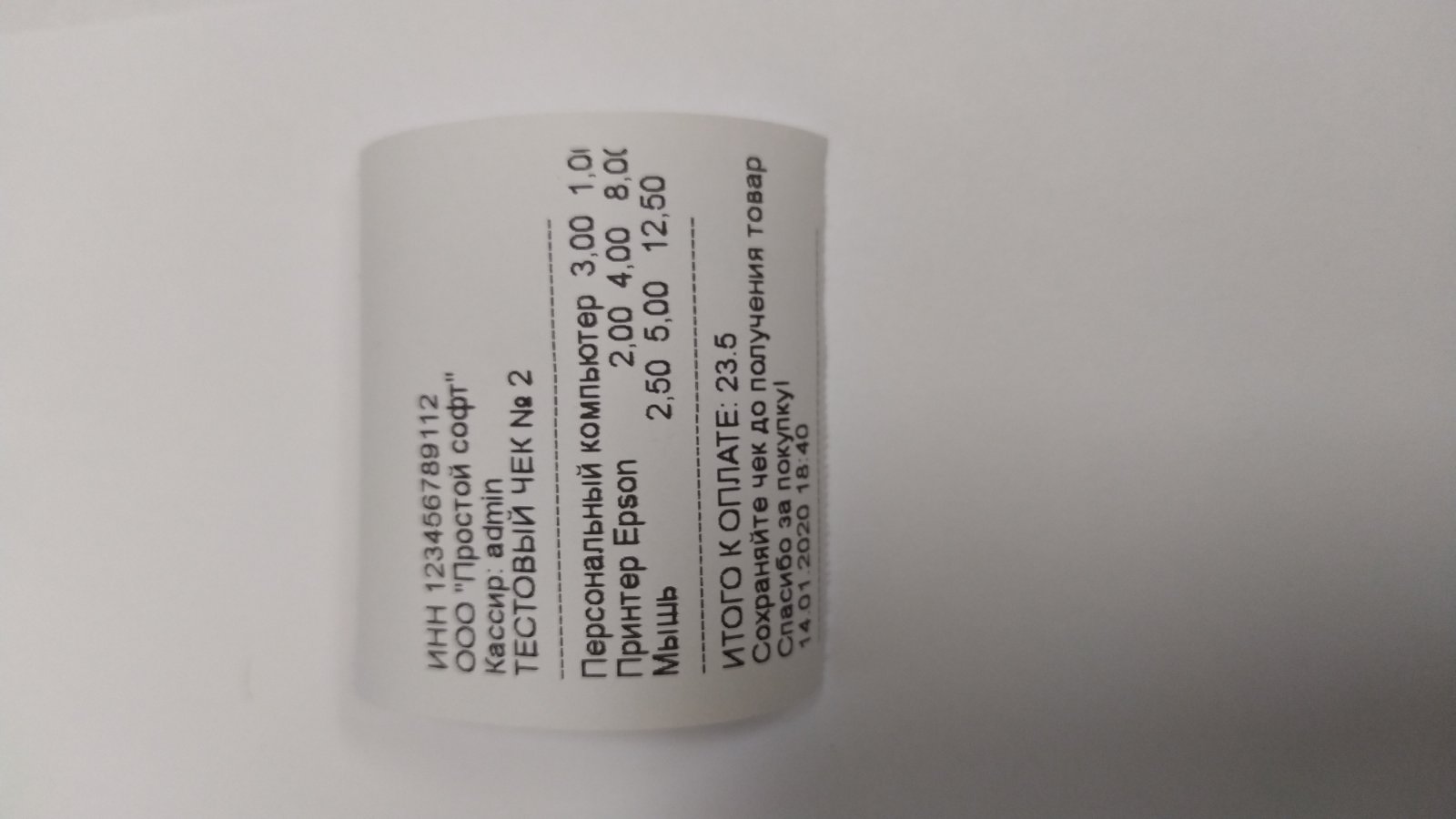

Подскажите, пожалуйста, как сделать перенос данных с одной строки на другую, печатая чек.
Есть вот такая строка:
[qdfSalesProducts_Product_SalePrice_Quantity_Amount]
При длинном названии получается обрезанная выгрузка ввиду того, что данные не вмещаются.
Можно ли сделать так, чтобы на первой строке печаталось название, а на второй (ниже) цена, количество и сумма?
Сейчас выгружается в одну строку:
Первый тестовый товар 3,00 (и дальше не видно)
А Нужно:
3,00 1,00 3,00
На скрине пример того, как сейчас обрезает данные.
изображение_viber_2020-01-14_19-10-43.jpg [ 81.64 КБ | Просмотров: 39577 ]

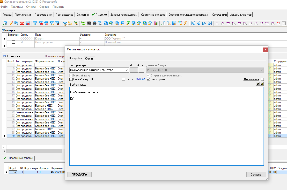

Пожалуйста, сделайте скриншот формы печати чека.
 Заголовок сообщения: Re: Печать на принтере чеков
СообщениеДобавлено: 17.01.2020 13:43
Зарегистрирован: 10.04.2015 13:32
Сообщения: 159
Все по умолчанию в демо базе
Чек.png [ 86.44 КБ | Просмотров: 39521 ]

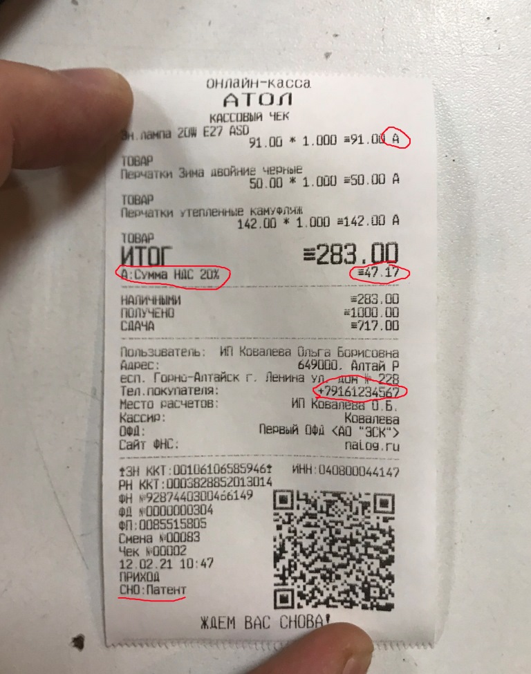

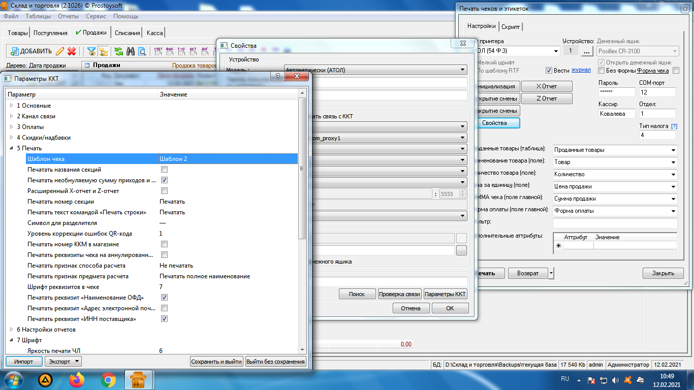

Здравствуйте! Подскажите где можно редактировать шаблон чека? Хочу убрать лишнее

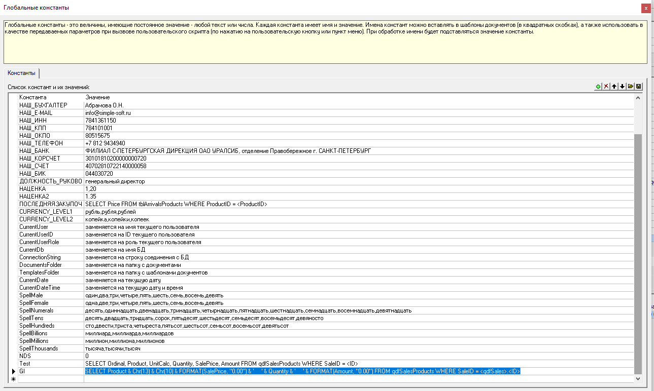

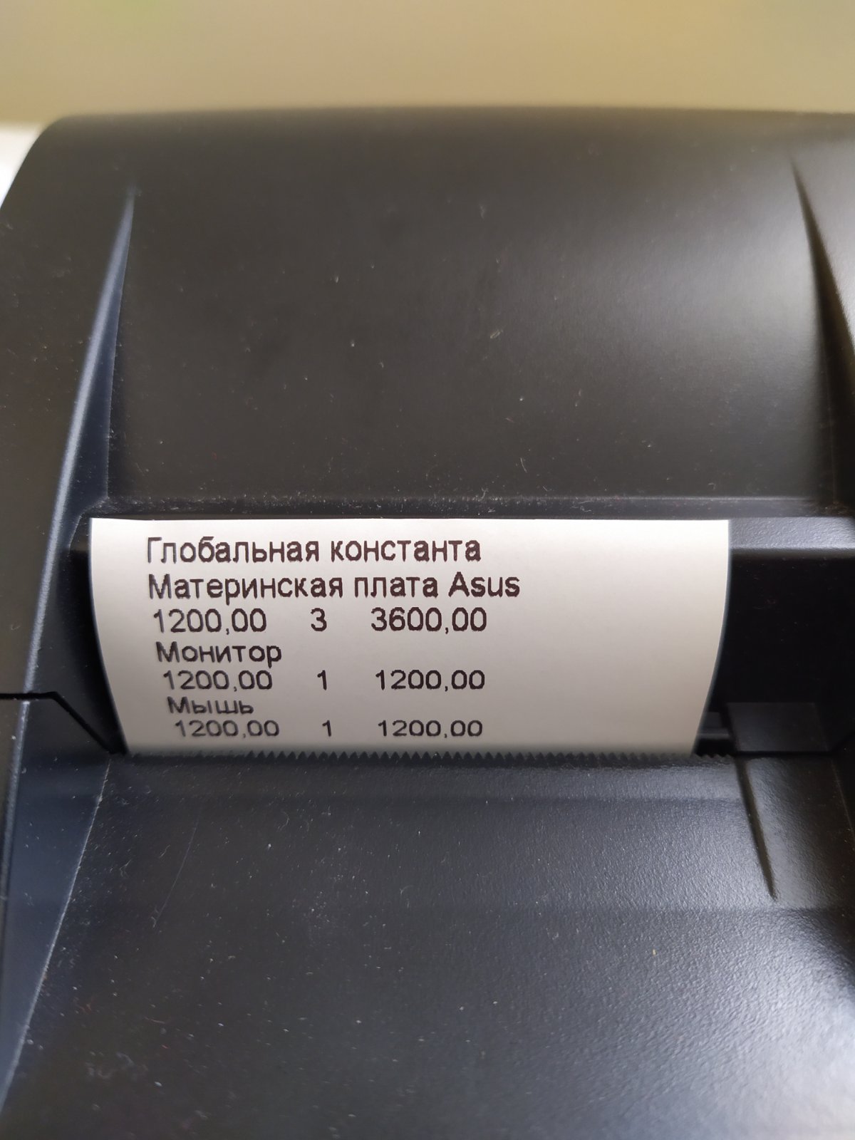

В программе доработана возможность выгрузки чека на активном принтере с переносом значений на другие строки.
Как например, название прописавыется на одной строке, а суммы с количеством на другой.
Вот сам код глобальной константы для access: SELECT Product & Chr(13) & Chr(10) & FORMAT(SalePrice, "0.00") & ' ' & Quantity & ' ' & FORMAT(Amount, "0.00") FROM qdfSalesProducts WHERE SaleID = <qdfSales>.<ID>
Пример для базы MS SQL 2017: SELECT CONCAT(Product, Char(13), FORMAT(SalePrice, 'Standard'), ' * ', Quantity, ' = ', FORMAT(AmountWithNds, 'Standard')) FROM qdfSalesProducts WHERE SaleID = <qdfSales>.<ID>
Ниже скриншоты
чек.jpg [ 167.46 КБ | Просмотров: 29316 ]
печ чек.png [ 70.54 КБ | Просмотров: 29316 ]
ГлКонст.png [ 42.3 КБ | Просмотров: 29316 ]
