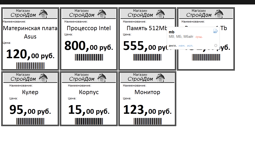

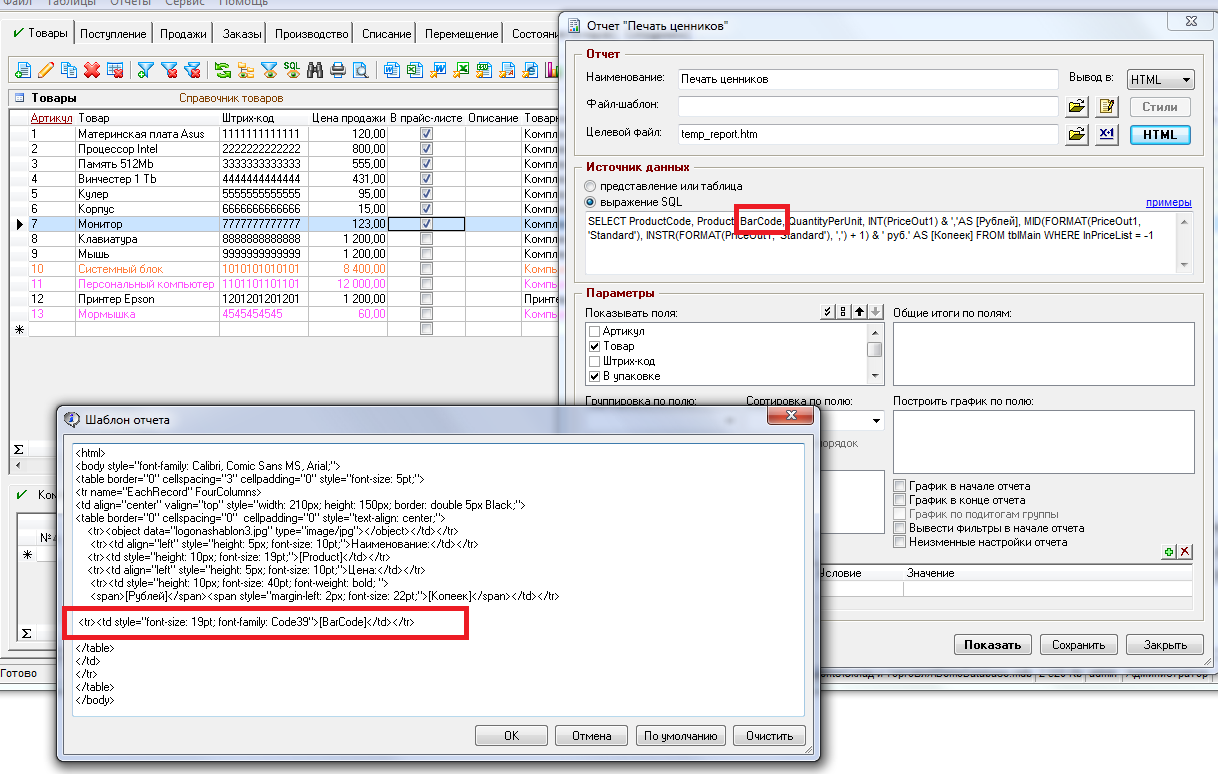

Сделал как вы и посоветовали. Выкладываю скрины, может кому-то пригодится...

 Заголовок сообщения: Re: Штрих-код на ценнике
СообщениеДобавлено: 11.09.2013 22:58
Спасибо за подробный фото-отчет. Полезно.

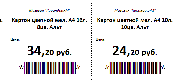

Сформировал ценники по этому способу, но возникла проблема, распечатанные штрих-коды не считываются сканером.
идея в том чтобы считав код с товара, занести о нем информацию в базу, потом сформировать ценники с этими же кодами и продавец щелкает уже с ценника. В итоге не вышло, сформированные штрих-коды не считываются.
Помогите пожалуйста.
Не забывайте в конце и начале кода ставить звездочку (*). Она служит для сканера сигналом начала и окончания кода.
...>*[BarCode]*<...

Тогда формируется вот так (во вложении)
Но сдается мне что звездочка тоже должна в штрихкод преобразовываться.

Да, звездочки тоже должны стать штрихами. Попробуйте другие шрифты, например C39HrP36DlTt или ccode39.
Все отлично, со шрифтом C39HrP36DlTt все получилось.
Вот кусочек шаблона, может кому поможет.
<tr><td style="font-size:20pt; font-family:c39hrp36dltt; padding-bottom:10px;">*[BarCode]*</td></tr>
