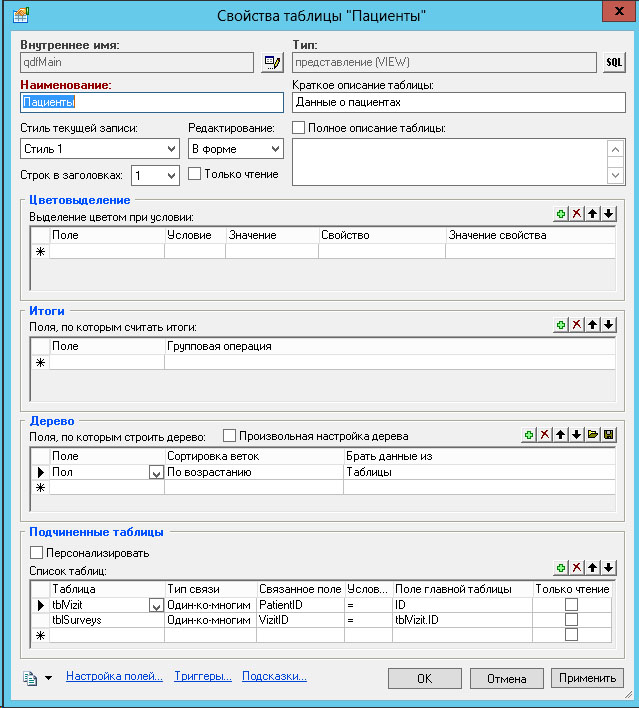

СообщениеДобавлено: 23.08.2017 00:55
Не знаю сделали ли просимый функционал в новых версиях (я пользуюсь годовалой давности)...
Я сделал в таблице (в которой удаляется запись) триггер
- Условие: "При удалении записи"
- Тип: SQL
- команда: DELETE FROM tblSurveys WHERE VizitID = <ID>
И не важно какие там галки поставили пользователи.
В "Учет пациентов" от 20.01.2016 г. к слову при удалении записи из таблицы tblVizit никаких запросов на удаление записей из tblSurveys не появляется
Конфигурация см. картинку.
1.jpg [ 158.44 КБ | Просмотров: 70840 ]

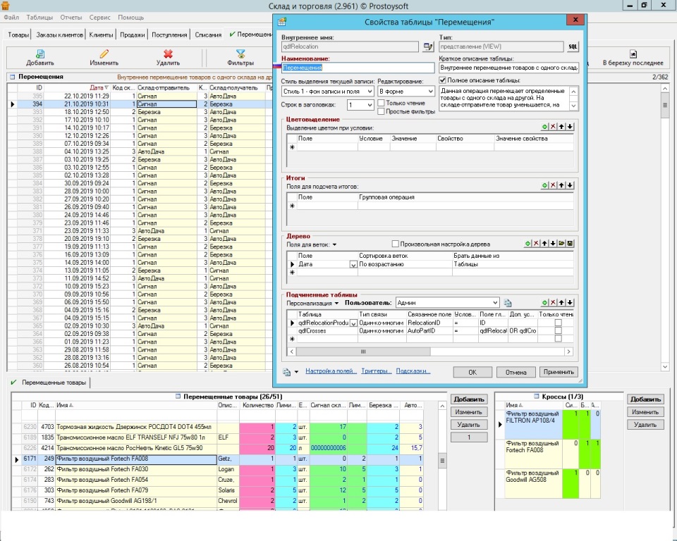

Подниму тему удаления данных из подчиненных, но уже ВТОРОГО уровня.
Столкнулся с проблемой:
Удаляя из "Перемещенных товаров", удаляются так же данные и из таблицы "Кроссы".
Даже предупреждения не было ( о чем кстати писал Uspenskiy выше в этой теме)
Мне таблица второго уровня ("Кроссы") нужна только для просмотра.
И ни в коем случае нельзя удалять оттуда данные!
Удобно, а пользоваться не могу. Функционал страдает.
Можно дать выбор?
Удаление из подчиненной ориг.jpg [ 262.39 КБ | Просмотров: 49017 ]

Чтобы мы не тратили время на воспроизведение куска вашей структуры, просьба обратиться к нам в поддержку с копией БД.
Кстати, есть ведь галочка "Только чтение" в месте настроек "Подчиненные таблицы". Что не срабатывает, что запретить удаление из подтаблицы второго уровня?

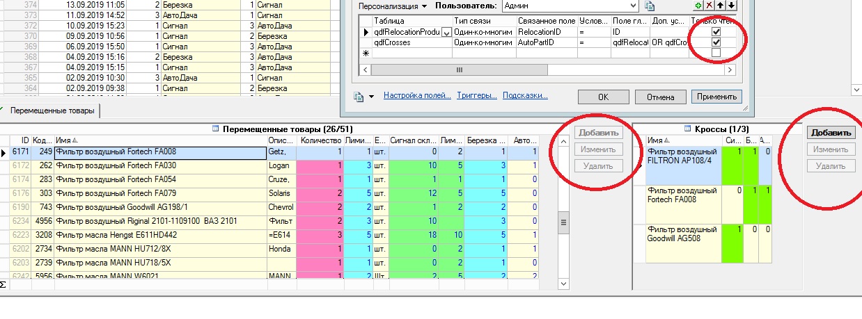

СообщениеДобавлено: 24.10.2019 09:48
Зарегистрирован: 28.04.2017 21:30
Сообщения: 36
Галочка раньше была включена. Точно не срабатывает.
Кстати почему то кнопка добавить остаётся активная.
А у первой подчиненной всё в порядке.
А копию БД сейчас пришлю.
Галочка.jpg [ 212.77 КБ | Просмотров: 48984 ]
