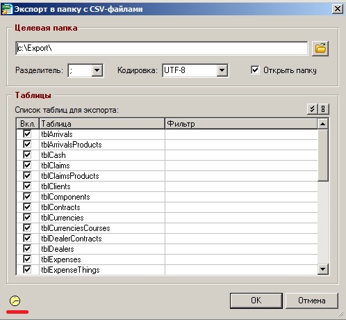

Иван, а подскажите, как сделать по расписанию?
В меню Файл есть "экспорт в CSV в папку", но там не задано что по расписанию.
Уточните пожалуйста.
Спасибо.
 Заголовок сообщения: Re: Интеграция программы с Bitrix24
СообщениеДобавлено: 30.11.2019 18:27
Кое-что доработали, проверили, работают все виды экспорта и импорта по расписанию.
Pic1.jpg [ 69.03 КБ | Просмотров: 57657 ]

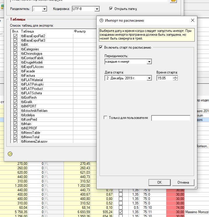

И еще вопрос, как сохранить экспорт по времени? При нажатии на ок происходит мгновенные экспорт и все, а конфигурация по времени не сохраняется. И нет поля для ввода N минут.
Screenshot_16.jpg [ 136.33 КБ | Просмотров: 57601 ]
