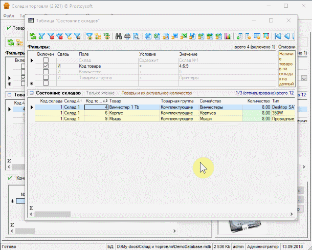

СообщениеДобавлено: 13.09.2018 02:14
А предложенный мною вариант быстро и стабильно работает тем временем (видео не редактировалось)...
Автообновление остатков товаров в справочнике1.gif [ 1.99 МБ | Просмотров: 27261 ]
