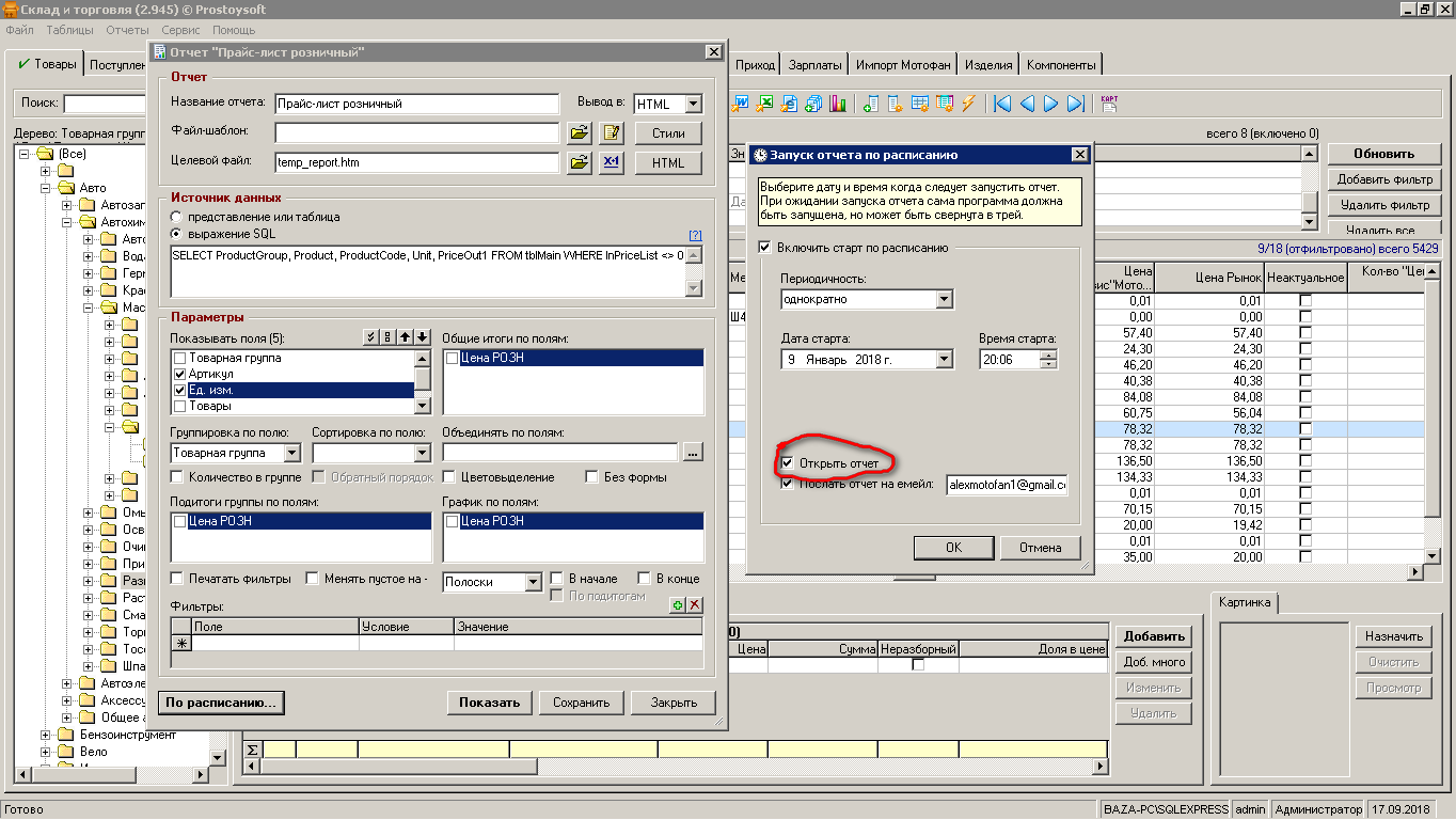

Подскажите, галочка в поле "открыть отчёт" означает что после формирования отчёт будет открыт в Excel?
Очень нужно чтобы новый файл отчёта формировался и актуальная версия сохранялась, но в Excel не открывалась. Дело в том что функционал этой кнопки не работает. Это можно исправить?
Да. Но на вашем скриншоте "Вывод в HTML", почему же тогда отчет должен открываться в Excel?
Что конкретно не работает? При наших тестах все работает.

Я взял первый попавшийся отчёт для примера.

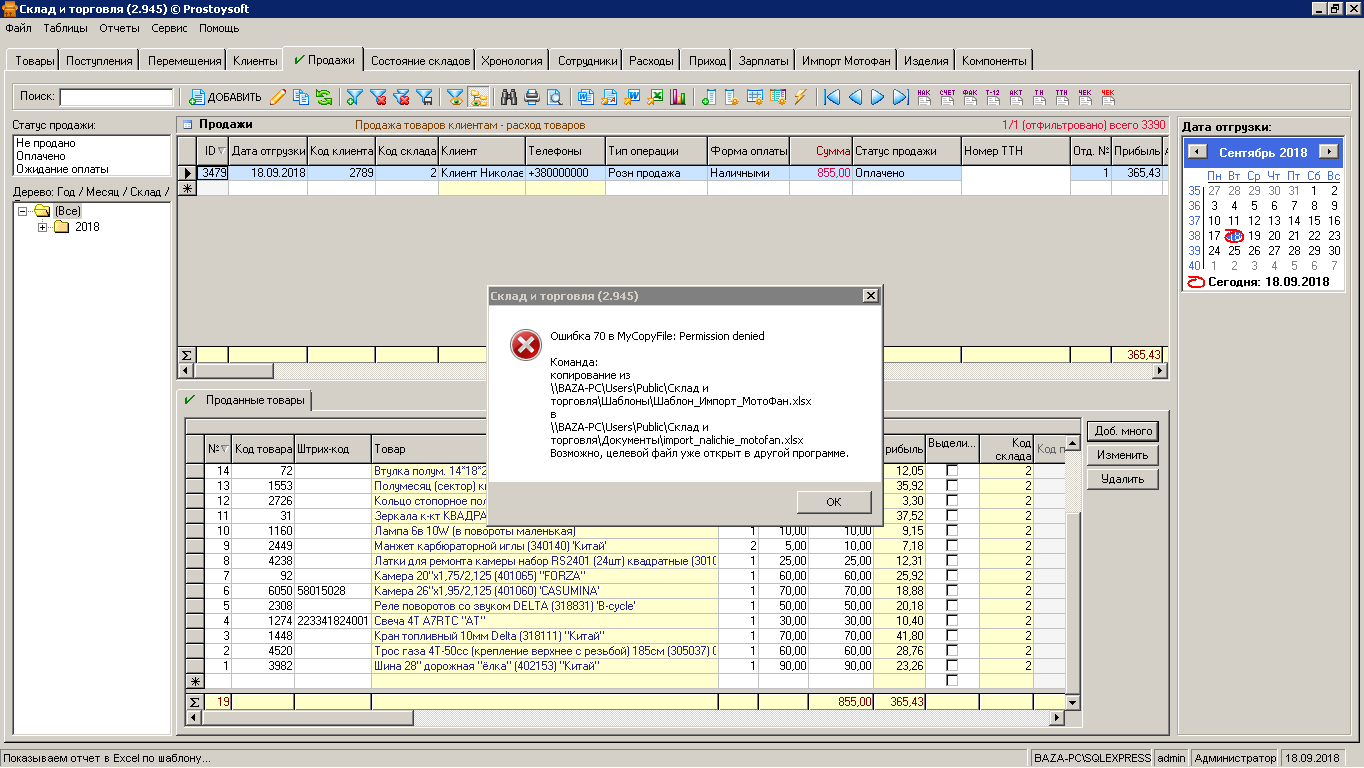

Если галочка стоит, то отчёт будет сформирован и открыт как Excel так и в HTML ... с этим проблем нет. Вы попробуйте снять галочку. Отчёт всё равно будет открыт или в HTML или в Excel (в зависимости от настройки). А хотелось бы чтобы отчёт сформировался, но не открывался! Просто если данный отчет уже открыт, то при следующей попытке открыть новый отчет возникает ошибка! Нужно постоянно закрывать программу с отчётом.
В моём случае, отчёт в Excel файле используется для автоматического обновления цен и наличия товара на сайте интернет магазина. Периодичность формирования отчёта 1 час., если вовремя не закрыть программу Excel, то будет ошибка.

нужен один и тот же файл, одним и тем же именем, который бы каждый раз обновлялся согласно расписанию
Ну, тогда этот файл не должен быть окрытым в Excel иначе он не заместится.
Галочку "Открыть отчет" не надо ставить, и все должно работать.

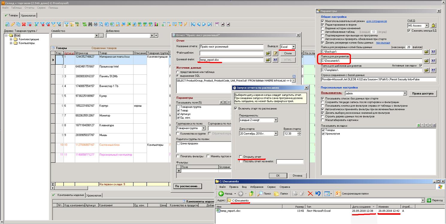

Потратил кучу времени пока разобрался почему у вас работает, а у меня нет... Если формировать отчёт по файлу шаблону, то галочка "Показать отчёт на экране" не работает!
Попробуйте сформировать любой стандартный отчёт при помощи стандартного файла-шаблона и у вас тоже функция кнопки "Показать отчёт на экране" не будет работать.
