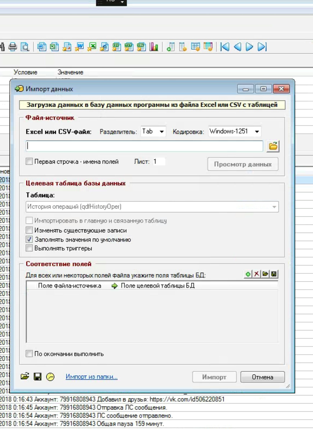

Можно ли в vbscript вызвать функцию импорта с определёнными параметрами
выбрав форму импорта с настроенными параметрами в том числе файлом источником?
Задача следующая:
Ежедневно приходится осуществлять импорт одного текстового файла .txt в таблицу, и уже на основе его делать вычисления.
Пользуюсь функцией импорта файла excel.xls
Нужно автоматизировать, потому возник вопрос выше.

Да, есть команда
DoImport(SourceFile, TargetTable, MappingFileOrLine)

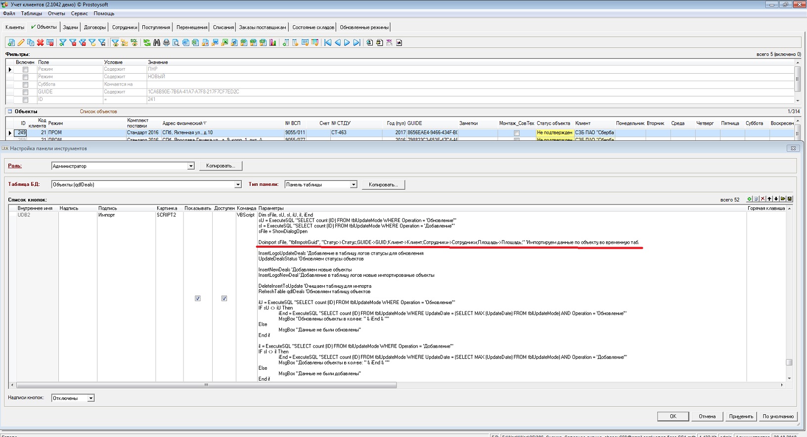

См. скриншот.
