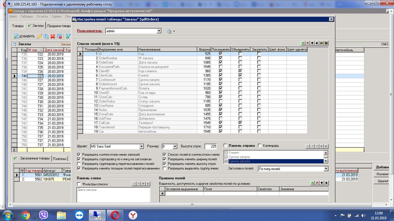

Добрый день. При оформлении заказов стали появляться дубли. Т.е. заказ оформляется один, а программа считает из как два, три, а то и больше. Происходит это или если клиент уже осуществлял заказ у нас, или после проведения новой оплаты по счету.
Программа "Склад и торговля", конфигурация "продажа автозапчастей", работаем через удаленный доступ с сервера. База MySQL
Виртуалка.jpg [ 376.13 КБ | Просмотров: 58702 ]

Добрый. Заказы созданы вручную или автоматически?
Если заказы созданы вручную, и значения в поле ID (у вас оно скрыто) также одинаковые, то скорее всего, неверно выполнено объединение таблиц в запросе.
Если заказы созданы автоматом, то, возможно, ошибка в коде скрипта.

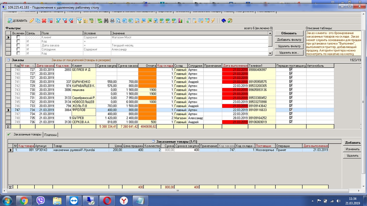

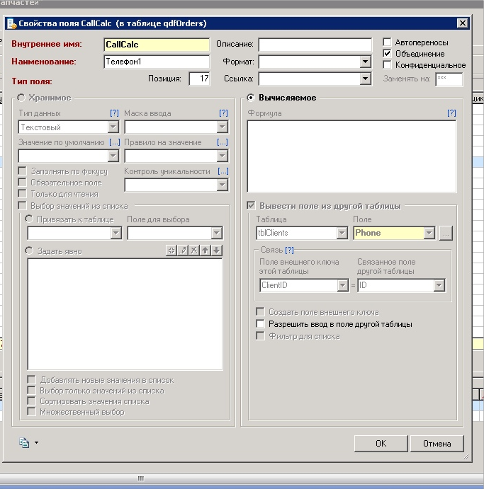

Оформление заказов происходит в ручном режиме. ID так же множатся, при этом причин несколько: если была предоплата, а после нее оплата (т.е. два платежа по одному заказу), если у клиента несколько номеров телефона и если клиент уже осуществлял заказ. Скрины по выведению полей так же прилагаю. В одном сообщении не помещаются
Оплата.png [ 267.75 КБ | Просмотров: 58639 ]
Виртуалка.jpg [ 321.93 КБ | Просмотров: 58639 ]
Клиенты.png [ 277.42 КБ | Просмотров: 58639 ]

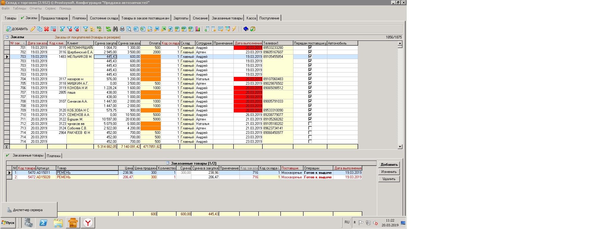

Данные о выведении полей
Заказы свойства.jpg [ 312.72 КБ | Просмотров: 58638 ]
Телефон.png [ 210.92 КБ | Просмотров: 58638 ]

Очень похоже на неверный запрос, формирующий представление "Заказы".
Сами что-то в конфигурации меняли?

СообщениеДобавлено: 22.03.2019 12:51
Irina писал(а):
Все настройки сделала через выведение новых полей под нашу работу.
Ну так значит изменения (создание новых полей - это тоже модификация!) в структуре все-таки были? Добавление новых вычисляемых полей как раз и могло спровоцировать такой побочный эффект. Все-таки настройку конфигурации лучше доверять специалистам.

Таблица настроена под наших пользователей, все, что можно вывела в подчиненные. Удалять по одной созданные колонки так же пыталась, результата это не принесло. Есть ли хоть какая-то возможность вернуть работоспособность программы?
 Заголовок сообщения: Re: Клоны заказов
СообщениеДобавлено: 22.03.2019 13:04
Конечно есть. Надо проанализировать запрос, на котором построено представление "Заказы", и исправить его.

Где это можно посмотреть?
СообщениеДобавлено: 22.03.2019 13:36
В свойствах таблицы.

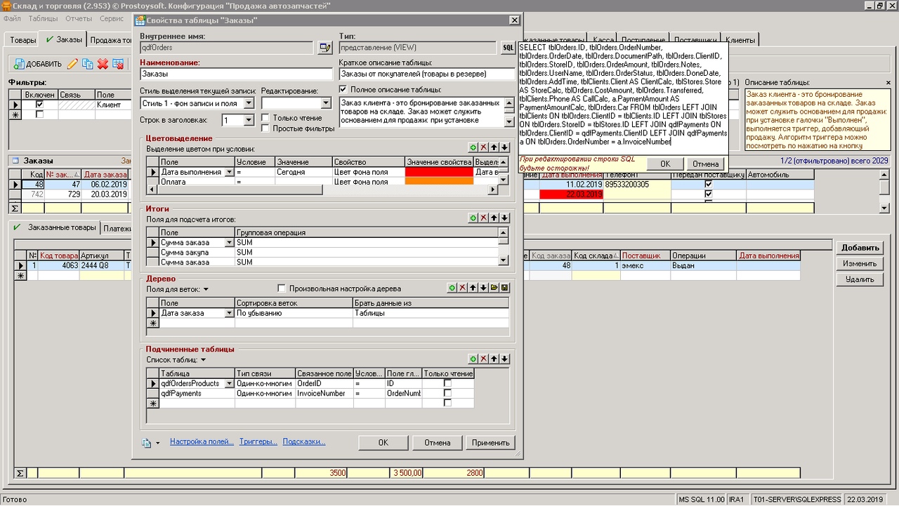

У меня вот так. Что тут не верное и как исправить?
Свойства талицы.jpg [ 303.75 КБ | Просмотров: 58609 ]

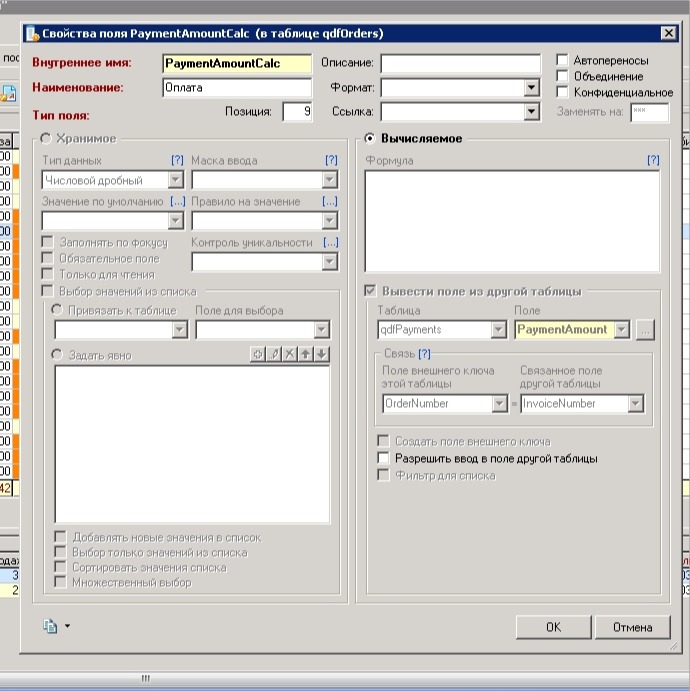

СообщениеДобавлено: 23.03.2019 12:21
Дважды объединение с одной и той же таблицей

Снова добрый день. Вопрос решился удалением поля "оплачено". Это, конечно, визуально не очень удобно, но не критично. Только теперь ни как не могу вывести итоговую сумму на бланк печати. На данный момент в акте стоит [qdfPayments.PaymentAmount], но он печатает только тот платеж, который выделен, а надо сложить все платежи по данному заказу и вывести.
