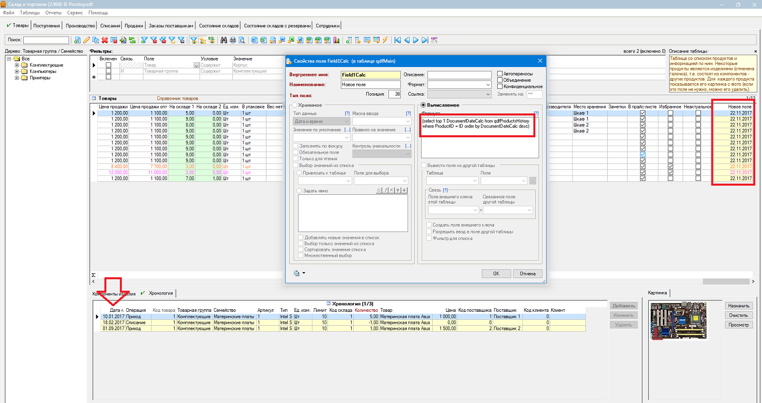

Нам надо в главной таблице "Товары" добавить поле в котором будет проставляться максимальная дата из подчиненной таблицы "Хронология", по какому-либо товару. Пытаюсь написать запрос, не получается, в поле прописывается одна и та же дата для всех записей - товаров. Что тут не так?
Pic1.png [ 343.01 КБ | Просмотров: 21525 ]

Так нельзя писать:
where ProductID = ID
а можно только так:
where ProductID = qdfMain.ID
Потому что поле ID есть в обоих таблицах, и возникает неоднозначность.

Я думаю, лучше использовать конструкцию
SELECT MAX(DocumentDateCalc) FROM ... WHERE ...
а не
SELECT TOP 1 ... ORDER BY ...
Важный момент - qdfProductsHistory - сложное представление, построенное на других представлениях в том числе с UNION и GROUP BY.
Может не получиться с ним установить связь. Надо пробовать. поначалу с другой таблицей.
