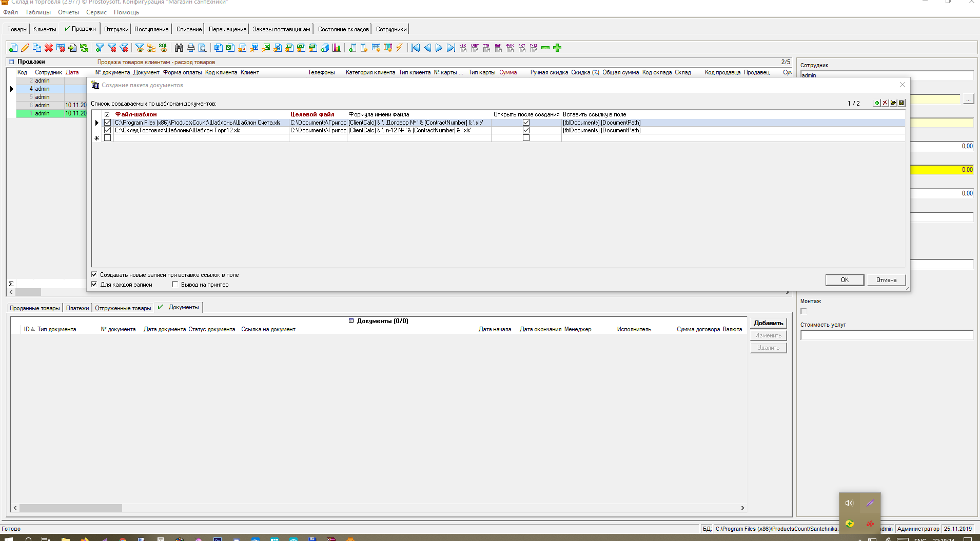

В новой версии доработали форму "Создание пакета документов" новыми галочками. Проверяйте, тестируйте, пожалуйста.

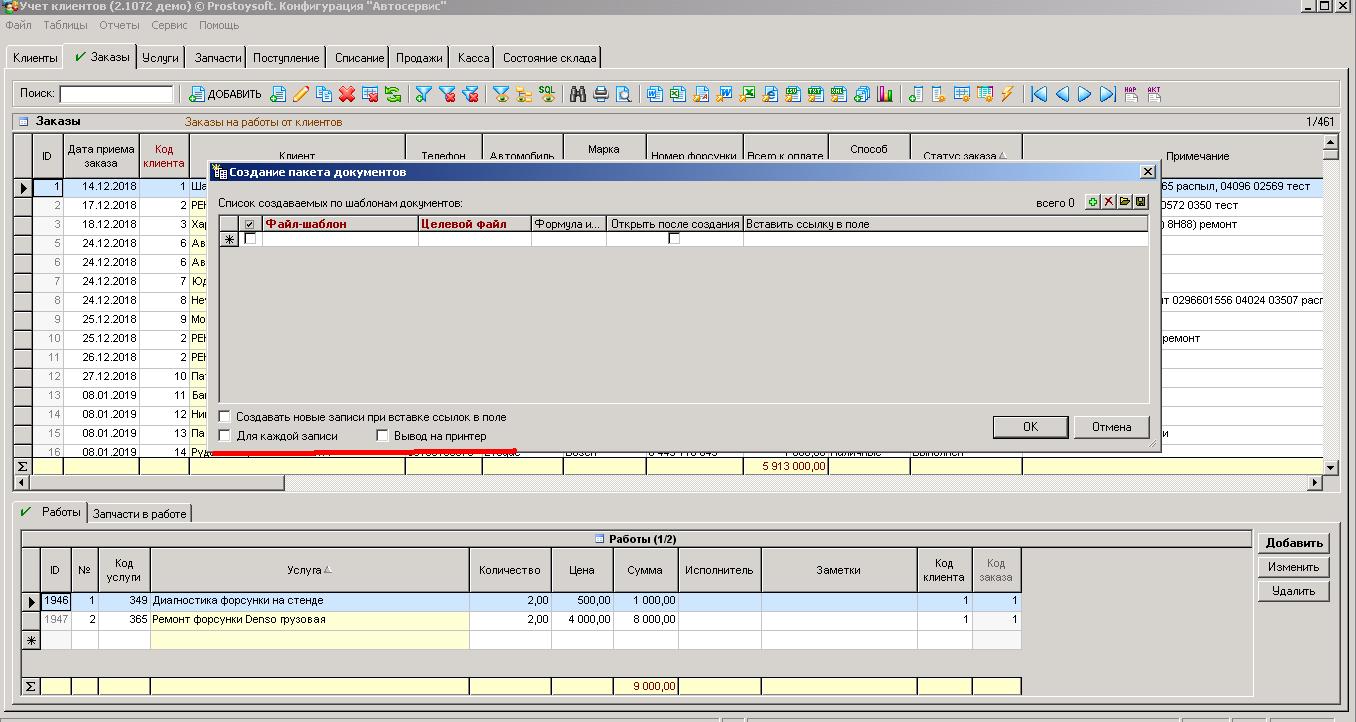

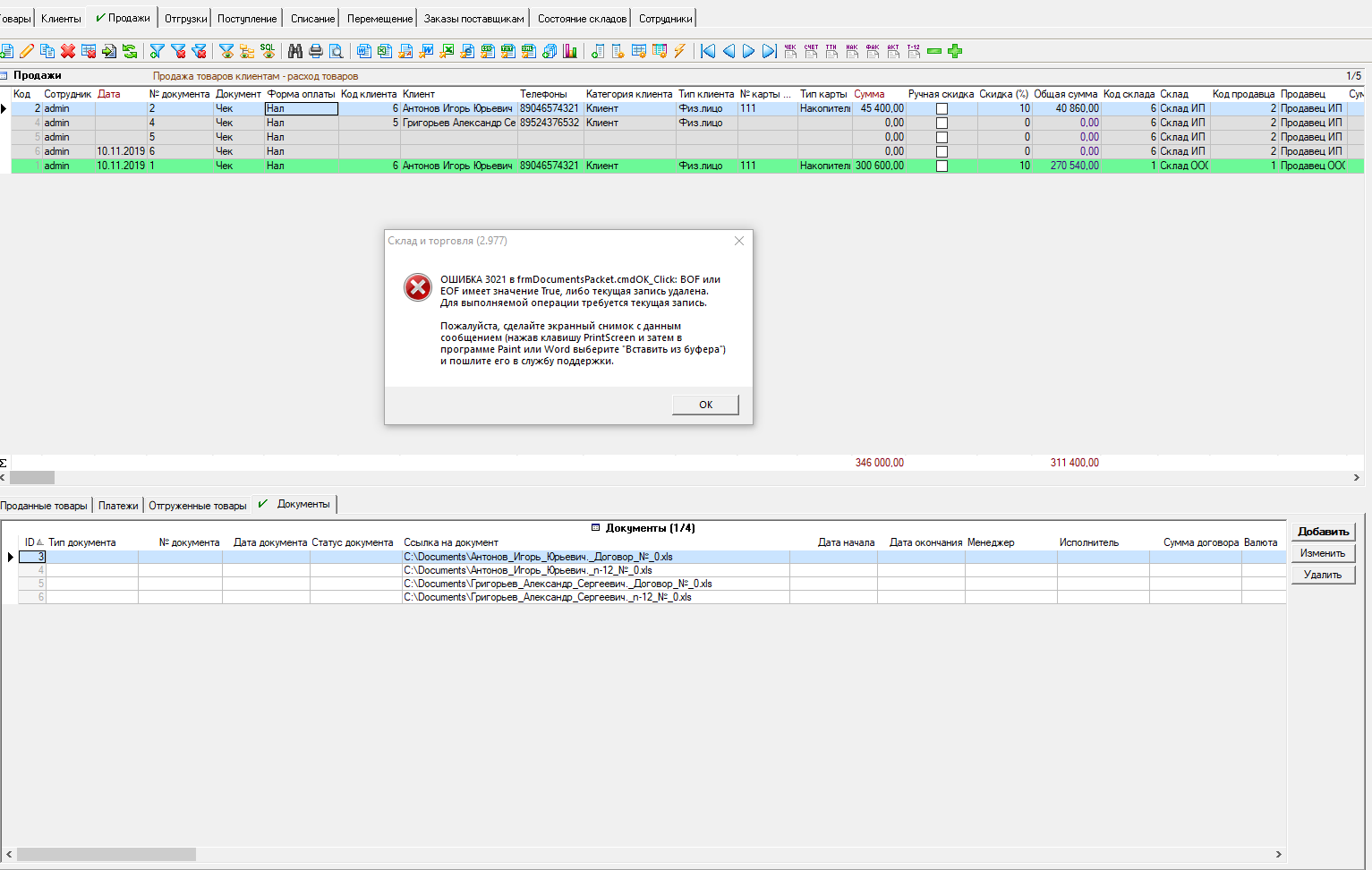

Здравствуйте, спасибо за проделанную работу. Скачал, затестил...
1.Скачал обновление, Записи создаются только при установке нижней галочки. При этом выводится ошибка. При том что с разных продаж записи попадают в одну.
2.Скачал полную установку. При установке ошибка. При долгих нажатиях "пропустить" все таки победили. Результаты те же.

Если отмечена галочка "Создавать новые записи при вставке ссылок в поле" - происходит просто генерация документов.
Если установлена галочка "Для каждой записи" то запись происходит. Но происходит следующим образом

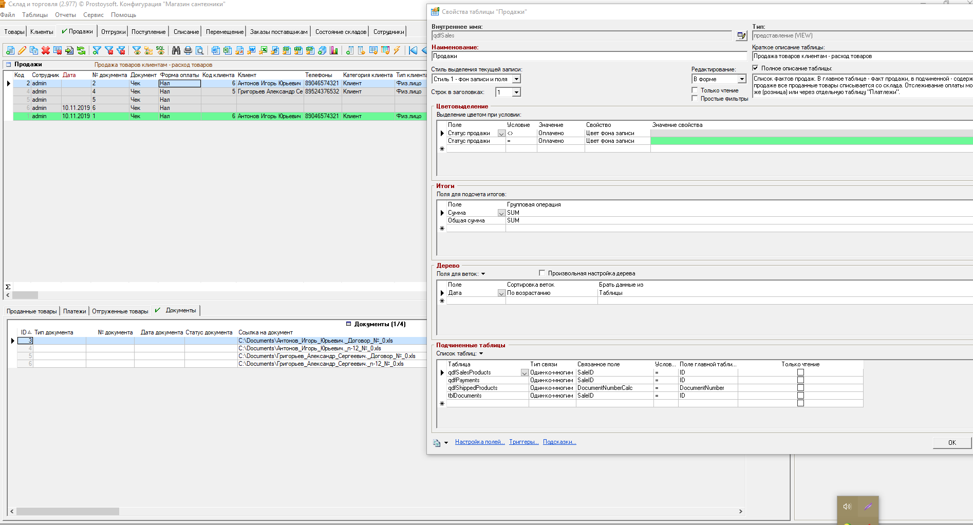

Таблица в которую сохраняются пути к созданным файлам является подчиненной к таблице Продажи - это я указал на скриншоте, и связь происходит через поле SaleID. При первом создании пакета документов с отмеченной галочкой "Для каждой записи" запись происходит нормально, при выборе следующей записи в главной таблице и создании док-в, происходит следующее- запись в главной перескакивает на первую, а документы сохраняются с генерацией имени от выбранной последней записи , но с SaleID от первой. :D :D :D
Насколько я понимаю, записи должны сохранятся с нужным ID.
И можно более подробно о появившихся галочках...
