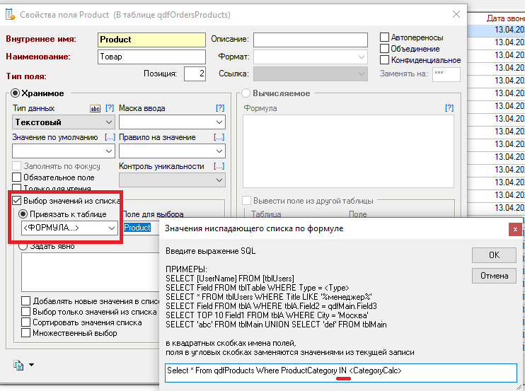

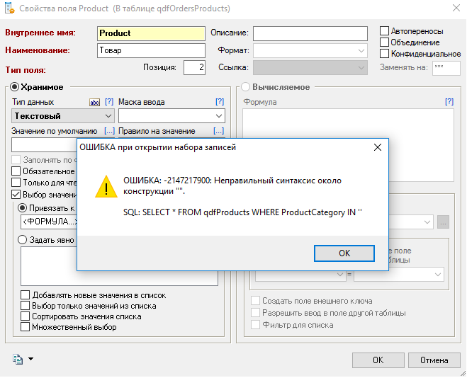

Добрый день. Нам надо в свойствах поля, в выборе значений из списка привязать выбор к таблице с запросом, чтобы сразу фильтр включался. Селект см.на картинке 1, в нём хочу указать IN, потому что сравниваемое поле CategoryCalc имеет несколько значений, через запятую, например: "Товар, Услуга, Компонент", а поле ProductCategory всегда указывается одно значение, либо Товар, либо Услуга, либо Компонент. Но выдается ошибка, см.рис.2. Подскажите, как правильно написать такой запрос?

А закладка в угловых скобках <CategoryCalc> на что ссылается? В какой конкретно таблице есть поле вычисляемое поле CategoryCalc на желтом фоне?

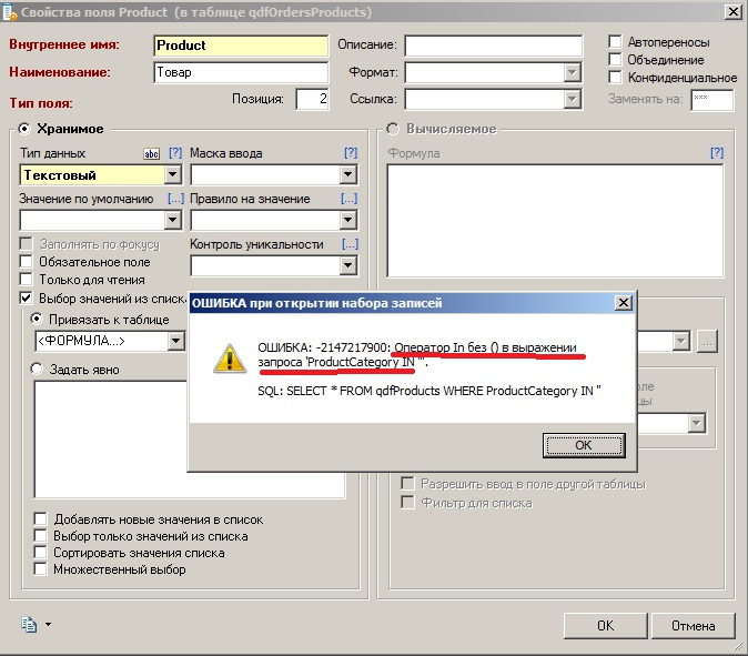

Получаем довольно конкретное сообщение об ошибке.
Что означает, что формула
Select * From qdfProducts Where ProductCategory IN <CategoryCalc>
не верна, а верно должно быть так:
Select * From qdfProducts Where ProductCategory IN (<CategoryCalc>)
Но тут возникает вопрос - а зачем здесь использовать IN когда можно просто поставить =
IN используют, когда перечисляют значения через запятую. Например
Select * From qdfProducts Where CategoryID IN (1, 2, 3)
или
Select * From qdfProducts Where ProductCategory IN ('Category1', 'Category2', 'Category3')
и всегда в круглых скобках.
В таблице qdfOrdersProducts, где собственно и пишется запрос. Именно здесь в поле CategoryCalc прописываются значения через запятую, т.е. "Товар, услуга, компонент". А в таблице qdfProducts, куда идет запрос, в поле ProductCategory значение всегда одно, либо это Товар, либо это Услуга и т.д. Поэтому условие = здесь не работает, но и IN в скобках тоже, см.рис.1
